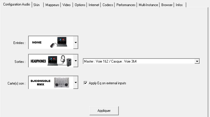

Avec la configuration standard:
On voit clairement que la sortie 1-2 est assigné au mix principale, alors que la sortie 3-4 (et conséquemment la sortie casque) est utilisé pour la pré-écoute.
Sachant cela, Il faut prendre en compte la gestion de la pré-écoute:
Par défaut, dès qu'une pièce est chargé, VDJ mettra celle-ci par défaut dans le casque (donc sortie 3-4). Sinon, il faut utiliser les boutons CUE SELECT pour décider de ce que l'on veut entendre en pré-écoute.
Il faut aussi penser à la position du potar Monitor:
- En position CUE, vous entenderez le(s) deck(s) pour le(s)quel(s) la pré-écoute est activée
- En position MIX, vous entendrez le mix principale, tel que géré par le crossfader
- Entre les deux, tout dépend de la position, évidement...

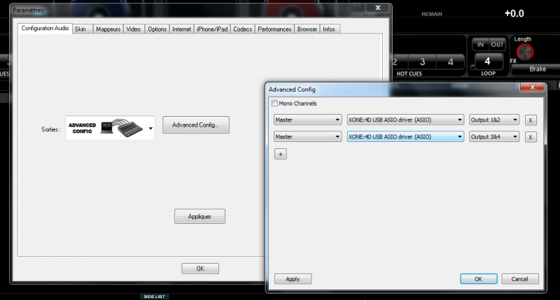

Me semble qu'il souhaite plutôt activer 2 sorties master (si j'ai bien compris le 1er message) !
Pour faire que les 2 sorties sortent le son "master" il faut faire comme ceci :
Donc passer en mode ADVANCED AUDIO et bien sur chez vous cela vas être ASIO RMX et non XONE4D ,-)
Cordialement, Yan DJ Rewop
Posted Wed 13 Jun 12 @ 8:01 am
merci pour votre reponse c'est ca je souhaite activer les 2 sorties master
je vais essayer ca en mode AVANCED AUDIO
Merci encore cordialement bilouz

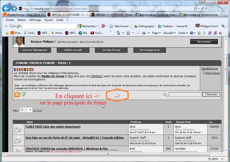

je suis nouveau et pas tres doue avec les forums alors comment faire pour ouvrir un post
Posted Fri 13 Jul 12 @ 4:26 pm
Il suffit de cliquer sur sur les pages blanc et le crayon sur la page principale dur forum.
Posted Sat 14 Jul 12 @ 4:37 am
