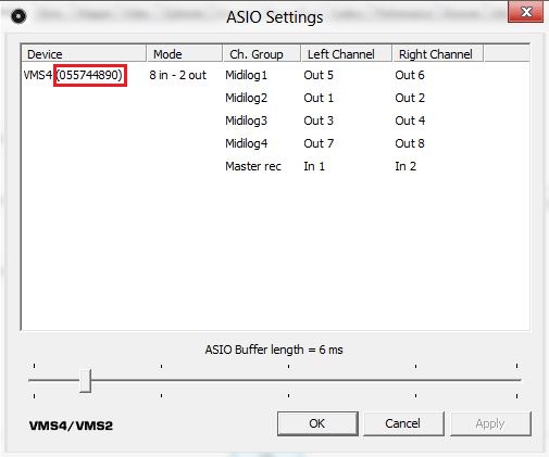

Ob Du im Pre- oder Post-EQ-Modus bist, kannst Du im Asio-Treiber-Panel erkennen.
Beginnt die Zahl (rot markiert) mit 0 ist es der Pre-EQ-Modus, beginnt sie mit 1 ist es der Post-EQ-Modus.
