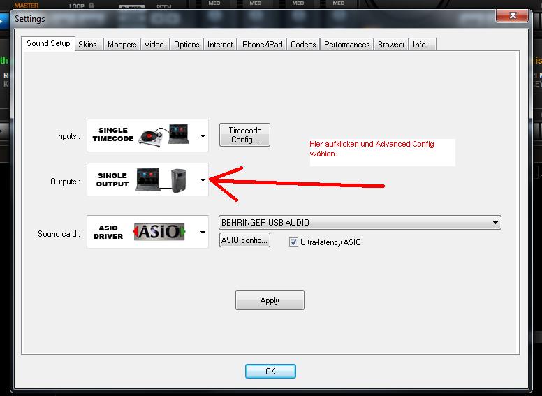

Config -> More... -> und dann?
Oder wo?
Oder wo?
Posted Fri 20 Jan 12 @ 8:19 am
Nochmal bitte, wo finde ich die Advanced Configs?
Posted Fri 20 Jan 12 @ 9:10 am

Also so sieht es aus wenn ich auf "Config" und dann auf "More..." gehe! :)

Hallo VincentPetritz!
Ja da bist du richtig,jetzt nur noch bei den Ein-ode Ausgängen auf Advanced Config gehen,da kannst du dann die Ein-und Ausgänge so konfigurieren wie du sie brauchst.
Zum Bild:
http://www.abload.de/image.php?img=advanticconfigjr4f2.jpg
Von Timecode selber habe ich leider keine Ahnung bis jetzt
mfg,vlnjacki

Ja wo denn da, da ist kein solcher Knopf, wenn ich bei "Timecodes" sprich bei 2 Timecodeplatten auf "Timecode Config" gehe sagt er mir nicht genug Eingänge...

Hallo
Direkt im Bild von Ein oder Ausgang da kannst du auswählen,
da ist ein kleines Dreieck im Blauen Feld mit Pfeil nach unten,direkt neben den Mixer
Das ist immer da, Ist auch neben den Bild von Timecode etc.
mfg,vlnjacki

Hier aufklicken und Advanced Config wählen.
Ist der letzte Eintrag in der Liste.

Danke, das hat mich weitergebracht! :)
Ich tricks da ein wenig rum, danke euch!!!!
