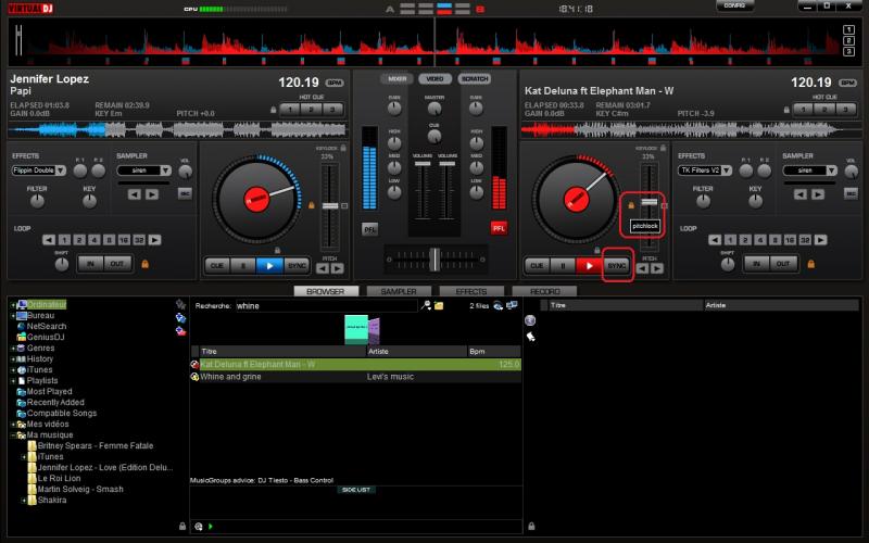

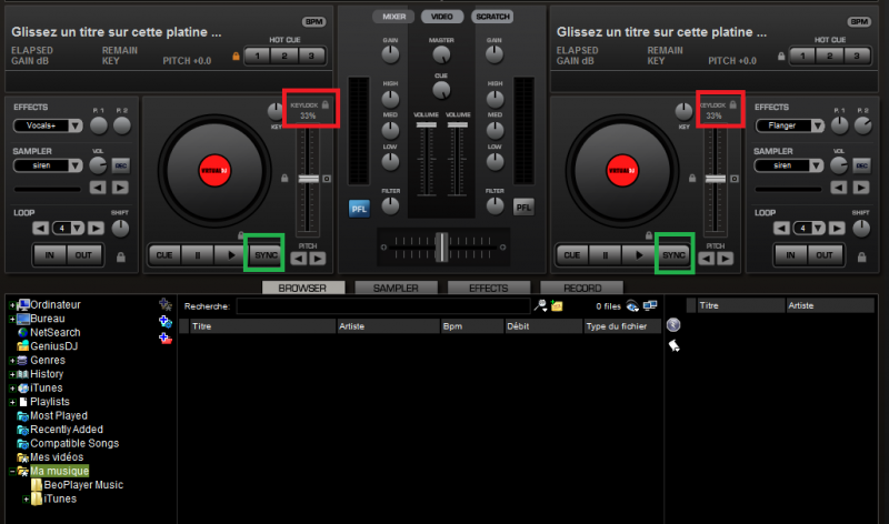

Je préconiserais plutôt ceci :

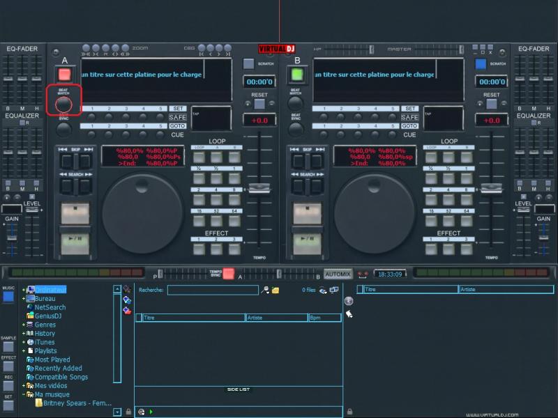

1) Si vous souhaitez synchroniser 2 morceaux alors utiliser la touche SYNC sur le second morceau !
2) Si vous souhaitez ne pas modifier le timbre quelle que soit la vitesse du pitch il faut activer ceci : KEYLOCK
Voir image suivante en rouge ou cliquer sur le petit cadenas pour le KEYLOCK et en vert la touche SYNQ pour synchroniser les BPM's des morceaux :

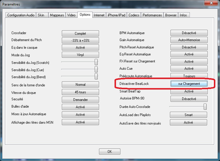

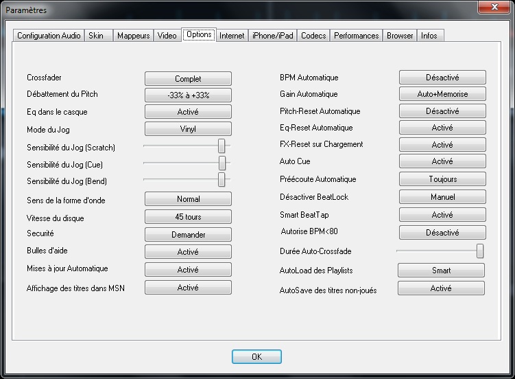

Voici également la copie de mon onglet "Options" des paramètres :
Merci, cordialement,

Par contre je te conseil de mettre ceci dans les options de VirtualDJ :
PITCH RESET AUTOMATIQUE : activé

En effet, il y avait un souci de vocabulaire mais je pense qu'il faut aussi qu'on se cale au niveau des interfaces dont on parle :
Activer le Pitch Rest Automatique ne change rien dans l'interface que j'utilise. Par contre, dans celle que tu utiles, ça ne me convient pas du tout car je ne sais pas comment faire pour déverrouiller la synchro. Par moyen de remettre le rythme à zéro.

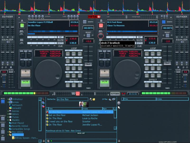

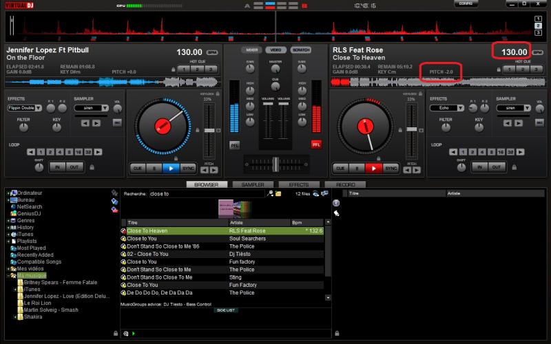

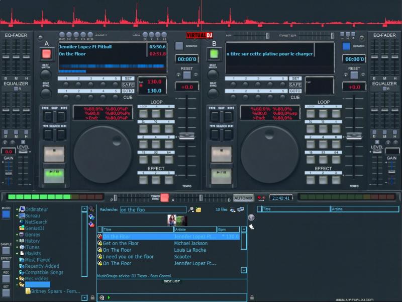

Voici ce que je fais avec mon interface :
Platine A, je lance On the Floor (Bpm 130) :
Platine B, je prépare Close to Heaven (Bpm 132,6) :
Platine B, j'appuise sur BeatMatch / BeatLock, Close to Heaven passe à un Bpm de 130 donc :

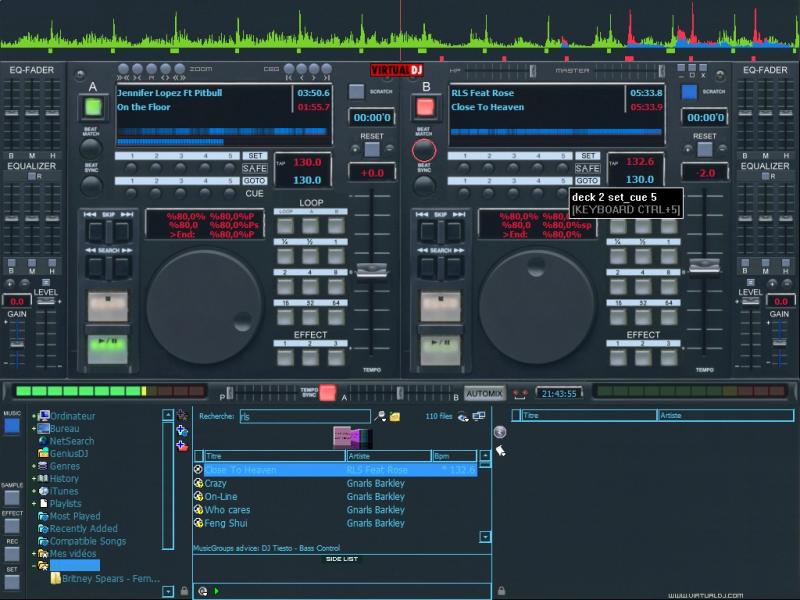

Platine B, je lance Close to Heaven avec ma petite boucle 4 temps, et je cale mon morceau. Les rythmes des deux platines sont donc identiques et le petits carrés se superposent tout seul, je n'ai qu'à ajuster la superposition des petits carrés pour savoir sur quels temps je veux caler ma boucle :
Pour rappel, je n'ai appuyer pour le moment que sur BeatMatch / BeatLock et les boutons de lectures. A partir de maintenant, quand je change le rythme de la platine A, le rythme de la platine B change de la même façon. Exemple exagéré ci-dessous, j'ai passé le rythme de la platine A à 105,1 Bpm, celui de la platine B est aussi passé à 105,1 Bpm :

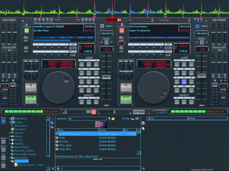

Bref, maintenant que ma transition est prête, je vais me caler à peu de chose près à 131,3 Bpm. La platine A touche à sa fin, je fais ma transition avec ou sans la boucle et ma platine B est part. On the Floor est terminé. Le BeatMatch / BeatLock de la platine B est toujours activé :

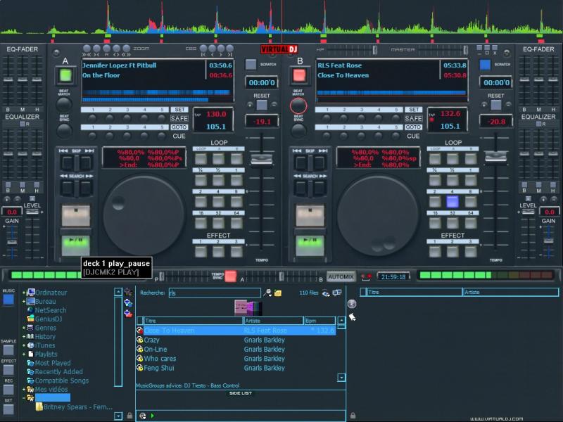

Si maintenant, j'oublie de désactiver mon BeatMatch / BeatLock sur ma platine B et que je mets un morceau d'un Bpm complètement différent sur ma platine A, ben le Bpm du morceau de la platine B en cours change radicalement. Voici l'exemple, avec Hip's Don't Lie, la platine B est passé à un Bpm de 100 directement. La différence s'entend et soyons clair, ça ne fait pas beau :
J'aurai donc aimé que le BeatMatch / BeatLock de la platine B s'arrête directement à la fin du morceau de la platine A ou lors du chargement de Hip's don't Lie pour ne pas avoir de souci de changement de Bpm. La seule solution que j'ai, c'est de ne pas oublier de désactiver le BeatMatch / BeatLock.

Je pense avoir trouvé :
Celà existe déjà dans les options mais je ne pensais pas à regarder puisque je pensais que je cherchais ce qui correspondait au BeatMatch et pas au BeatLock :
Moi j'étais en Désactiver BeatLock en "Manuel". Je l'ai mis "sur Chargement" et j'ai exactement ce que je veux. Par contre, qu'elle est la différence entre "sur Chargement" et "sur Changement" ?
Merci !

Q1 : Il faut que je retrouve un bon exemple car avec "On the Floor" et "Close to Heaven", je n'ai pas de problème.

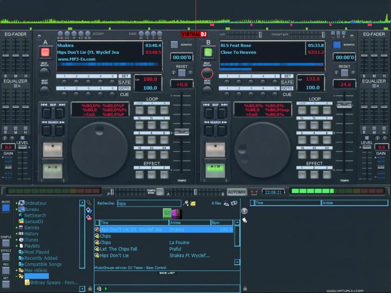

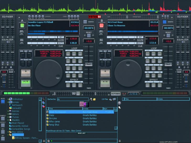

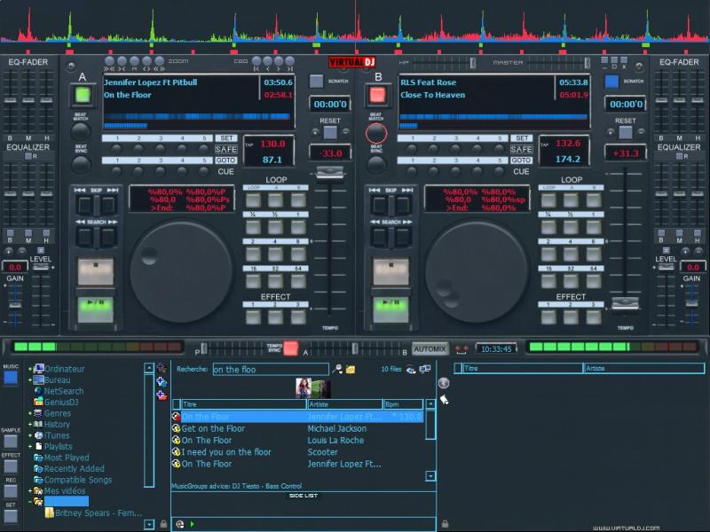

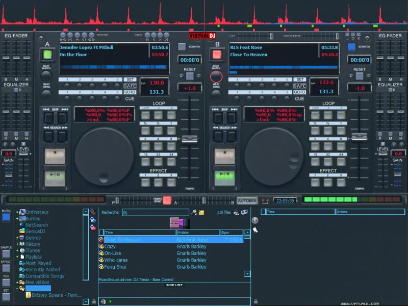

Q2 : "On the Floor" et "Close to Heaven" sont un bon exemple, regardez, première capture d'écran avant changement de Bpm (correspondance petits et grands carré) et seconde capture avec décalage :
Capture 1 :
Capture 2 :
Ce qui m'inquiète quand même, c'est l'écart calculé dans l'interface que j'utilise, le fameux 132,6 - 130,0 qui vaut pour lui 2,0...
Il faut que j'apprenne à utiliser une meilleure interface mais je suis un conservateur un peu réticent à certains changements. Faut juste que je prenne le temps de m'habituer et surement de reparamétrer mes boutons de la DJ Console, notamment pour retrouver le BeatLock sur la nouvelle interface.
Celle-ci ne me convient pas parfaitement :
On voit le Bpm en cours (130,0) mais on ne voit pas le Bpm initial (132,6).
L'écart calculé est toujours 2,0.
On ne voit pas visuellement sur l'écran si le "Beat Lock" est activé.
On ne voit pas le niveau du "headphone_mix".
