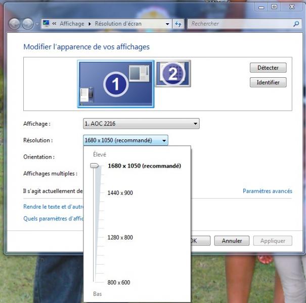

Exemple, cette carte video sa résolution est de 1680x1050 maximum
Posted Mon 21 Nov 11 @ 3:38 am
Non , ça c'est ce que supporte la résolution de l'écran , d'un écran à l'autre les dimension change .
Posted Mon 21 Nov 11 @ 3:58 am
