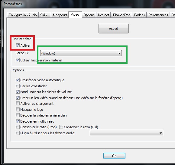

bonjour, je reviens sur ce sujet vu que les infos sont donnés par des bons !
je suis utilisateur de VDL pro 7 Full et ma demande d'aide et la suivante comment puis je retrouver le mode pour les videos
de les projeter sur l'Espson que j'ai et avoir le plug in sur l'écran du portable SONY
J'y suis arrivé une fois et impossible deretrouver la fonction sauf si j'agrandis l'écran manuellement
merci d'avance pour vos réponse

Bonjour,
Alors en 1er il faut activer le DUAL screen sur votre ordinateur donc sortie écran et projecteur avant de d’exécuter Virtual DJ !
Une fois ce ci fait il faut ce rendre dans l'onglet - config - video :
Et cocher ce qui est entouré en rouge donc sortie vidéo et ensuite dans le carré entouré de vert sélectionner la sortie vidéo adéquate !
Donc en l’occurrence la sortie du projecteur, chez moi elle ne s'affiche pas vus que je le fais sans le projecteur et dual screen activé mais chez vous cela devrait s'afficher dans la liste déroulante.
Cordialement, Yan DJ Rewop

me revoila Yan parceque j'ai tout fait comme vous m'avez exlpiqué , et c'est très clair, mais je n'arrive toujours pas a "enclencher" si je peux dire
le dual screen sur l'ordi et j'y ai passé du temps ,croyez moi
je vous expose le topo
en fait l'ordi affiche une écran pour la duplication des moniteurs qui est "catalist adeon" c'est un gestionnaires daffichage fabricant , bien fichu
mais qui propose de cloner ou d'étandre le bureau a un autre moniteur
et c'est la que le bazar il coince parce que dans La config; vIDEO VDJ dans le menu déroulant , c'est impossible que je fasse apparaitre une autre sortie ! ! !
je comprends plus peut_etre que vous pourrez m'indiquer la ou je dois"cliquer" ou cocher" CAR EN FAIT C4EST TOUJOURS UNE HISTOIRE COMME CA
A vous lire YAN et merci
