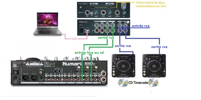

bonjours j ai un mac une maya 44usb et 2 cdj 1000 mk3 et pour le time code rien ne se passe je pense que mes branchements sont bon mais peut etre pas les config help please merci
Posted Mon 05 Mar 12 @ 12:12 pm
Branchement + câblage.
2 CDs vierge pour graver les CDs Timecode
http://fr.virtualdj.com/products/timecode/cd.html
4 câbles RCA mâle.
http://www.conecticplus.com/cable_2_rca_male_male_2_50m_p102.html
Timecode Configuration Guide
http://fr.virtualdj.com/wiki/TimeCode%20Config%20FR.html
sous Mac il faut créer un périphérique agrégé -> http://support.apple.com/kb/HT1215?viewlocale=fr_FR&locale=fr_FR
Exemple: Branchement et configuration audio timecode.
une vidéo pour la config surtout l'audio vdj c'est anglais mais tu peux suivre l'image de la vidéo.
4 câbles RCA mâle.
