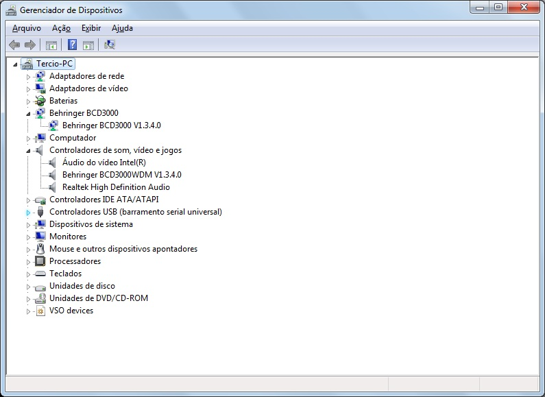

Veja se o dispositivo é reconhecido pelo sistema operacional. Você deverá checar em gerenciador de dispositivos não somente o driver de áudio, mas também o driver MIDI (que é o que parece com problema).
Posted Thu 16 Aug 12 @ 3:11 pm
Olá, aparentemente está tudo ok... segue a imagem:

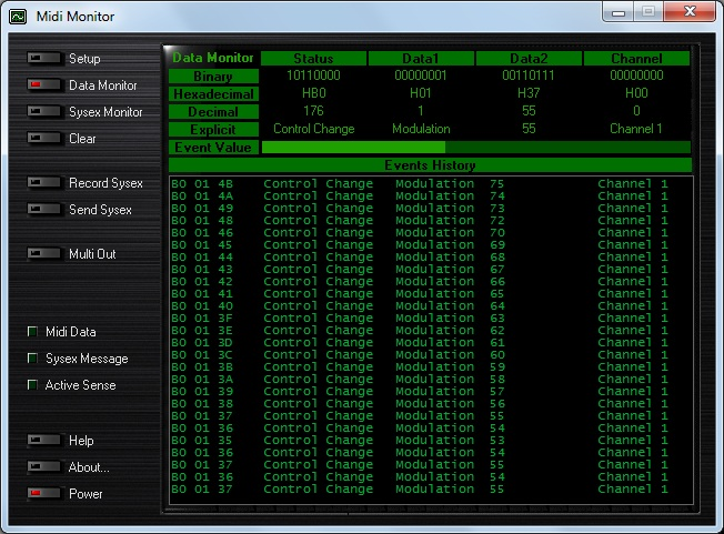

Faça um teste com o programa "monitor MIDI" para confirmarmos que a comunicação entre o controlador e o sistema está OK. Clique aqui e leia um post meu de 31/10/11 @ 10:03 am sobre como usar o programa.

Olá Speed... Sim o monitor midi reconhece o s bcd 3000 segue a imagem:
Tanto os botões do dack 1 quando do deck 2 funcionam ele le tudo e reconhece...
Eu entrei no virtual dj e nada... sem sinal de vida... mudei algumas opções do mapeamento... mas sem sucesso também... o mais estranho é que o som sai perfeitamente... bcd como placa de som está ok... mas não consigo utilizar suas funções no virtual dj... é como se o mapeamento dele não existisse...
Posted Sun 19 Aug 12 @ 5:48 am
Você tem áudio pois os drivers de áudio e de controle são diferentes, independentes. É normal que uma coisa funcione e outra não. Se ambas não funcionassem, denotaria um problema de comunicação entre o hardware e o sistema operacional (por exemplo, cabo danificado). Mas não é o seu caso.

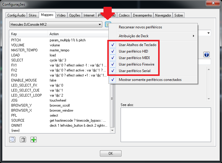

Me ocorreu algo que seria o único motivo pelo qual o VirtualDJ não reconheceria seu controlador.
Veja a figura abaixo, na parte de opções de mapeamento, todas as opções de reconhecimento deve ser marcadas. Talvez no seu caso não esteja marcada a opção "usar periférico MIDI". Veja se faz sentido. Caso realmente não esteja marcado, marque e depois use o "rescanear periféricos" que deverá aparecer a BCD na lista.
Posted Sun 19 Aug 12 @ 11:57 am

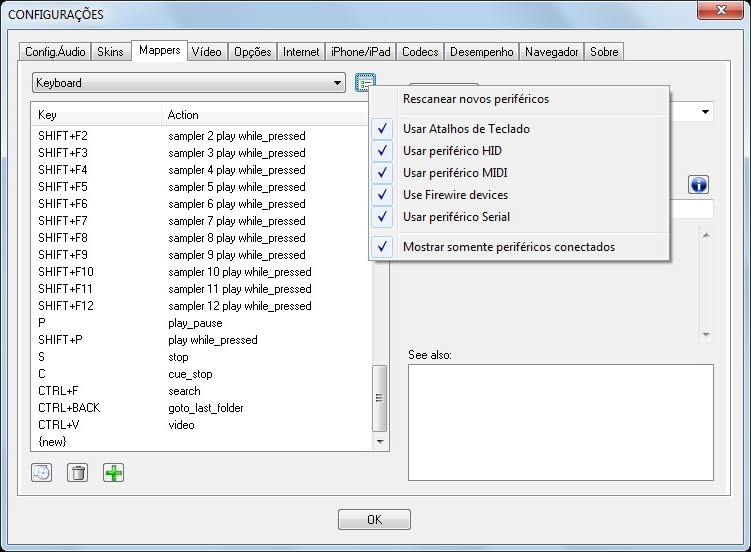

Bem fiz o que vc me indicou... estava tudo selecionado... mas sem sucesso.... tanto no 7.0.5 tanto no home free.... segue imagem

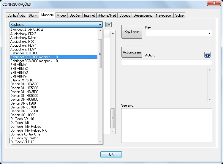

Ai desabilitei a função "mostrar somente periféricos conectados".... e ai apareceu os aparelhos segue imagem:
Selecionei tanto o bcd 3000 quanto o bcd 2000. Mas também sem sucesso,
Posted Sun 19 Aug 12 @ 5:03 pm
Quando você desmarcou a opção "mostrar periféricos conectados", o programa passou a exibir os mapeamento dos periféricos desconectados. Ou seja, TODOS os mapeamentos que o VirtualDJ dá suporte de fábrica. No seu caso isso é inútil, precisamos tentar descobrir porque o programa não reconhece a BCD pois ela está conectada.
O problema é que não consigo sequer imaginar o motivo desta situação. Tudo está como deveria ser e o programa simplesmente não reconhece o dispositivo. Só me restam mais poucas sugestões:
- Com o programa fechado, observe se em documentos >virtualDJ>mappers e em documentos>virtualDJ>devices se há algum mapeamento da BCD nestas pastas. Se tiver, apague. Depois reinicie o programa e veja se algo mudou.
