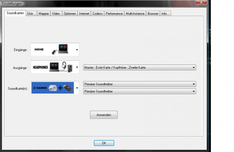

das sollte kein problem sein.
wie hast du die einstellung unter config/soundkarten?
hast du die home free noch auf deinem rechner?
hast du sonst noch eine virtual dj version auf dem rechner oder gehabt aber nicht komplett gelöscht?

http://imageshack.us/f/17/tmp4466f.jpg/

dann lösche mal die home bitte
und bei deinen einstellungen hast du eine hd irgendwas.....kannst du dort mal deine primäre karte einstellen?

so hab alle VDJ programme und ordner gelöscht und das VDJ Le installiert und eingestellt, und dann kommt sie meldung "FEHLER IM DIREKT X SOUNDTREIBER"

du musst deine soundkarte wieder auswählen
Posted Thu 28 Jul 11 @ 11:04 am
directx 9c muss es sein.
Zudem kommt der DirectX Fehler immer solange die Konfig der Soundkarte nicht stimmt. Die USB Soundkarte sollte eingesteckt sein. Dann VDJ starten und in SET/Soundkarte die richtige Einstellung machen.

ich habe die soundkarten wieder ausgewählt und wenn ich anwenden klicke kommt der Fehler und dann läst sich das Programm nicht mehr abspielen
Posted Thu 28 Jul 11 @ 12:03 pm
Wenn du genau das befolgst was man dir geschrieben hat, so sollte es gehen.
Anscheinend hast du ein anderes Problem mit deinem Rechner mit den USB Schnittstellen.
Hoffe nicht, das du mal eine andere unsaubere VDJ Version drauf hattest.
Was du sonst noch machen kannst ist VDJ zu deinstallieren und die Registry mit einem CleanReg Tool zu säubern.
Wenn du mit deiner Version Zugriff hast, so Downloade das Registry Tool herunter, mit dieser kannst auch alles löschen was in der Registry eingetragen wurde.
Mach aber vorher ein Backup von deinem VirtualDJ Ordner der unter Eigene Dateiein/Dokumente ist.
Dann installierst VDJ wieder und machst dein SET/Soundkarte.
Dieser Tipp geht auf deine eigene Gefahr, wenn an deinem Rechner was nicht stimmt. Denn bei den meisten Computer Fehlern liegt das Problem fasst zu 95% zwischen Stuhl und Tastatur ;-)
