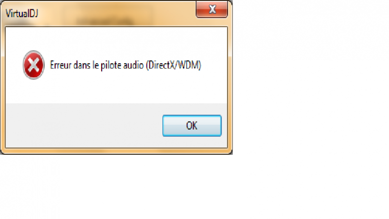

Oui merci jmf28 de me repondre, mais j'ai deja vu ce sujet, et ca marche pas du tout de plus, j'ai une erreur (erreur dans le pilote audio direct x/vdm)

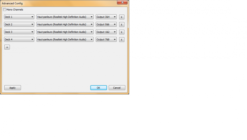

feriaux wrote :
Re bonjour, j\'ai utilisé la methode gstan avec le mappeur de djdad, je suis tjr au point mort, ya-il quelqu'un ou je peux me mettre en contact pour m'expliquer la configuration. Alors faut-il etre en config avancé ou pas? merci de repondre
Donc jai fais des imprime ecran aussi

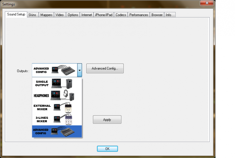

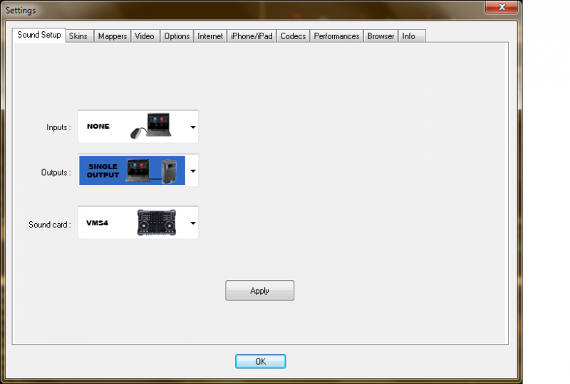

Salut
Après avoir regardé tes screen, je vois que tu as selectionné ta carte son PC ( Haut parleur realtek) dans ta config avancée. selectionne ADJ Asio et fais un test pour voir si ça proviens pas de là.
