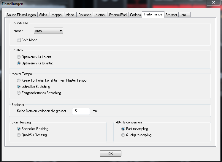

was musik stocken, ruckeln etc ist oftmals eine performance einstellung...
ich hab es wie folgt auf meinen Heimrechner unter windoof 7 64bit, i7 Prozzi, 8bg ram
speicher kannst du auch auf *infinite* stellen dann läd der alles komplett, egal wie lang.

was den sound betrifft, versuch mal die puffergrösse bei latenz zu erhöhen.

das Problem hat sich gelöst! ArminMC hat mir im Chat via Teamview geholfen! Also die Rane SL2 wird unterstützt. Er hat lediglich die Buffer hochgeschraubt (Asio) und somit meine Performance verbessert! Gott hab ihn seelig!
