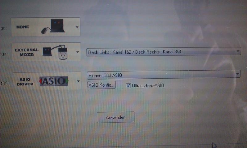

nach meinen ersten test nicht erfolrgreich. Bei mir läuft nur ein deck nummer 1 oder nur nummer 2 warum gehen beide decks nicht :(
wenn ich den feeder ganz auf links schiebe kommt auch kein ton mehr oder ganz rechts ist sehr komisch was mach ich hier falsch???
wenn ich ein lied auf deck zwei schiebe kommt der auch bei deck eins der ton als hätte ich einen cdj player das ist sehr komisch :((

Versuchs mal mit Soundkarte>Asio>Pioneer und Externer 2 Kanal Mixer. Wascheinlich steht der Soundoutput noch auf Simpel
Grüsse DJ-Agua
Grüsse DJ-Agua
Posted Fri 03 Jun 11 @ 2:49 am
also muss ich asio treiber downloaden???
Posted Sat 04 Jun 11 @ 12:53 pm
Ich bin nicht ganz dahintergestiegen, wie Du das Ganze angeschlossen hast und wie Deine Einstellungen unter VDJ Config -> Soundkarte sind!
Posted Sat 04 Jun 11 @ 1:21 pm

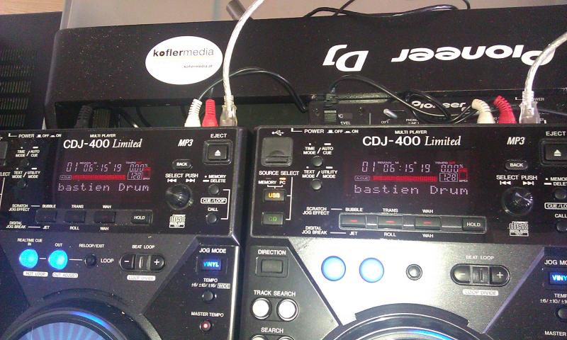

ich bin mir nicht ganz sicher, wie das bei VDJ für win 7 ist... aber auf dem mac gehts so...
Starte VDJ Pro Full und gehe zu:
->Einstellungen (klick)
->Eingänge (klick)
->Advanced Config (klick ;-))
Da kannst du dann die Player auswählen, kann sein, dass die Seiten dann vertauscht sind, das lässt sich aber durch einen Tausch der beiden Player in der Software da beheben, 2 Stück sollte da gelistet sein unter "Advanced config". Sollten die Player richtig vom win7 erkannt werden, so sollten diese automatisch dort auftauchen.
WICHTIG: Beide CDJ 400 im PC Mode betreiben - das geht über "Source select" (links oben unterm USB-Stick-Port)
Das sollte so das Setup sein, ans Mischpult müssen die natürlich auch ran, die Player ;-)

Bin ein sehr erfahrener VDJ User und habe seit der Version 7 genau das gleiche Problem.
Es ist mit Windows 7 - einem HP Notebook NICHT mehr möglich mit den CDJ400 via ASIO und MIDI zu spielen.
Die CDJ400 werden zwar als 2 Soundkarten erkannt und über ein Mischpult, kann man auch 2 verschiedene Songs abspielen, ABER die MIDI Control funktioniert nur jeweils für PLAYER1 oder PLAYER2 - beide CDJ400 zeigen die gleichen Daten an. Siehe Foto.
Getestes auf mehreren Notebooks, mit verschiedenen Betriebssystemen. Es liegt eindeutig an VDJ7.
Mit den CDJ2000 geht alles wie gewohnt.
Wer kann helfen? Wer hat eine Idee? Wer hat Kontakt zu den Entwicklern.
DRINGENDE HILFE benötigt!
DANKE
UPDATE:
VDJ6 Version 6.1.2 pro installiert und es geht alles wie gehabt! Also ist es fix ein VDJ7 Problem in Verbindung mit den CDJ400 Player.
DANKE
UPDATE:
Posted Tue 21 Jun 11 @ 6:04 am
drück mal am rechten player die edject taste im midi mode....
Posted Tue 21 Jun 11 @ 9:28 am
Damit wechselst Du eigentlich nur Player 1 mit Player 2.
Du mußt einmalich bei VDJ Config - Mapper, rechts neben dem DropDown Menü auf den Knopf drücken.
dann geht ein weiteres Menü auf.
Dort mußt du nur einmal die Deckzuweisung machen.

@sumtiger
Eject wechselt nur zwischen den Playern - dann steht halt auf beiden 2 ;-). Hat mir schon mal einen Abend gerettet, aber war eine spezielle Herausforderung *g*.
@Haui70
Danke für den Tipp, ich probier das heute beim Gig mal aus.
Überhaupt danke, für die prompte Hilfe und Gruß aus Wien!
@Haui70
Posted Tue 21 Jun 11 @ 7:35 pm
@Haui70
DANKE - genau dort stellt man das sein.
Jetzt klappts auch mit VDJ7
Posted Sat 25 Jun 11 @ 12:35 pm
