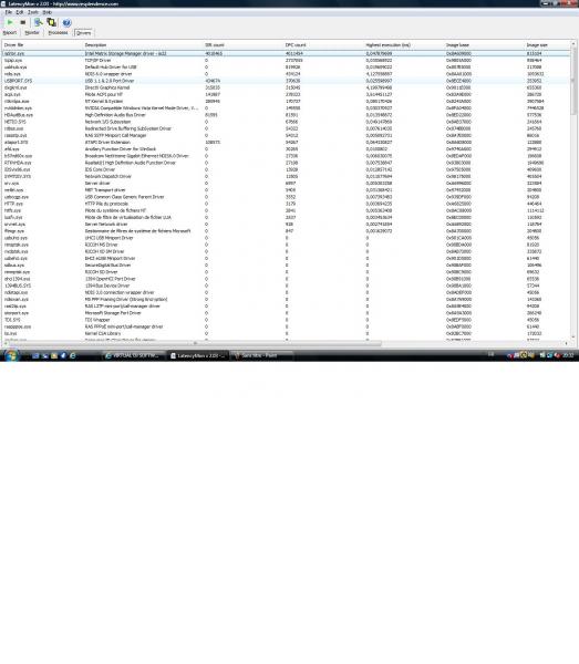

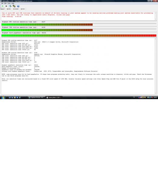

Une fois le logiciel exécuté il vous faut presser sur la touche PLAY de couleur verte (voir image)
Vous pouvez sans autres jongler entre les 4 onglets suivants : (voir image)
Report : le rapport en temps réel qui vous indique si l'ordinateur est bon ou pas pour de l'audio sans latence
Monitor : le moniteur en temps réel (si il est activé dans les options du programme)
Processes : les processus en cours d'exécutions et leur ID système
Drivers : la partie la plus intéressante qui est la consommation en DPC et ISR des drivers en cours d'utilisation
Après un certain temps d'utilisation du programme il suffit de presser la touche STOP (le carré noir) et de retourner voir le rapport principal (l'onglet nommé Report) et de lire ce qui est indiqué dans le haut de la fenêtre exemple (voir image) :
Dans l'exemple de mon ordinateur on lit en traduction rapide ceci : Votre système semble convenir à la lecture audio en temps réel sans coupures.
Le mode d'affichage présente une conclusion du rapport de l'utilisation de votre système pour jouer en temps réel un programme audio.
Si le temps d'exécution des routines DPC reste en dessous de 2000 us (microsecondes), votre système est considéré comme convenable pour la manipulation audio en temps réel sans coupures.
Si certaines routines ont des temps d'exécution entre 2000 et 4000 us (microsecondes), votre système est considéré comme douteux et il vous faut continuer de lire ce Tutorial.

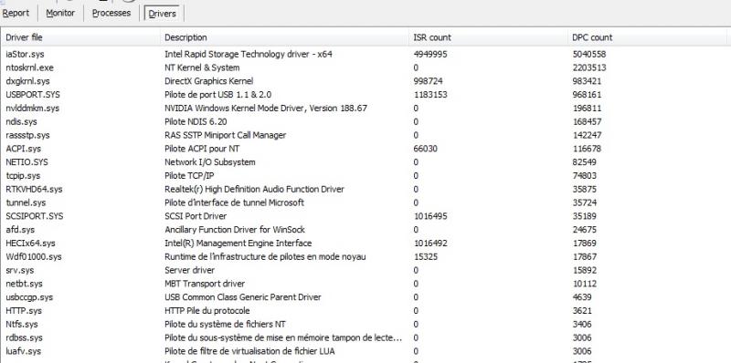

Si un souci est détecté le plus simple et de vous rendre sur l'onglet Drivers et de cliquer sur DPC count (voir image) cela va vous donnez en 1er les pilotes qui consomment le plus de ressources et voir lequel vous fait des siennes.
Il se peut que ces pilotes appartiennent à un dispositif qui n'est pas critique pour le fonctionnement de votre ordinateur.
Exemple : si, pour tcpip.sys ou ndis.sys sont signalés comme étant le ou les coupables, les chances que ce soit l'adaptateur réseau sans fil qui soit incriminé sont grandes.
Vous pourriez envisager de désactiver la carte sans fil et de recevoir l'Internet via l'entrée Ethernet RJ45 (lire le début de ce Tutorial).
Vous pouvez aussi désactiver les périphériques par un clic droit sur Poste de travail et en sélectionnant le Gestionnaire de périphériques, clic droit sur le périphérique et sélectionner désactiver. (ATTENTION lire la mise en garde point 8 de ce Tutorial)
Vous devez exécuter LatencyMon à nouveau pour vérifier si la situation s'est améliorée et voir si aucun autre pilote ne provoque de la latence pour le mode audio.

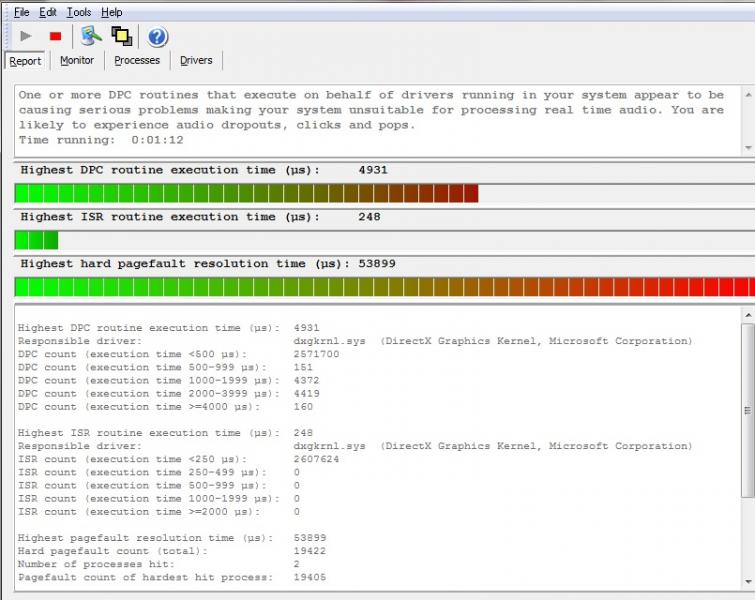

C'est grave docteur ?
Posted Wed 13 Apr 11 @ 5:07 am
Hello,
Alors ton soucis viens de DirectX d'après ce que je vois dans le rapport !
Donc tente de mettre déjà à niveau avec la dernière version de DirectX pour Windows ou sinon tu as une carte graphique de base et d'après le rapport elle risque de faire des mini's freez avec un logiciel de mixage !
Posted Thu 14 Apr 11 @ 6:10 am

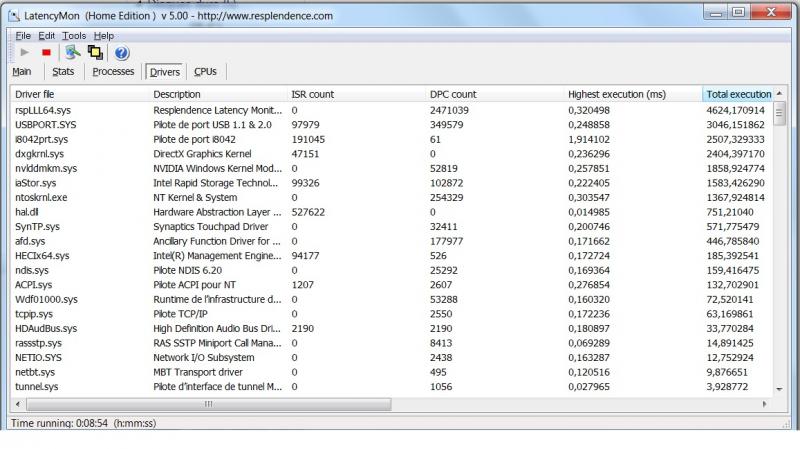

Je crois que j'ai un problème avec le port i8042... Savez vous comment je peux régler le problème ?
Musicalement,
LOL42
Posted Mon 22 Jul 13 @ 6:27 am
Hello, une aide ici :
http://www.windowserrorfixer.com/fr-be/reparer-erreurs-gratuit-telecharge/i8042prt.sys.html
