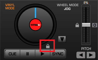

Toda vez que coloco uma música pra tocar ela sincroniza automaticamente com a outra que já está tocando. Ex:. No deck 1 está tocando uma música de 128,0 bpm e a música do deck 2 está com 130,0 bpm. Assim que eu coloco a música do deck 2 pra tocar ela fica com 128,0 bpm
Como faço para desligar ou desativar essa função no virtual DJ 7.0 Pro?

Config > Options > "Auto Pitch Matching" = Disabled e "Disengage Beatlock" = On Load

Não funcionou! Ainda continua a sincronizar com o deck 1.

Mude o “disengage beatlock” para “manual”.
Alterne para uma skin de 2 decks padrão do VirtualDJ e desative o cadeado abaixo destacado.
Caso sua skin não tenha o tal cadeado, atribua um atalho de teclado para a função smart_play (por exemplo a tecla >) e depois selecione cada deck e desative a função individualmente. Ok, mas você então pode perguntar “Como vou saber se o smart play está desativado se não há indicaçlão na skin?” e eu respondo “Carregue uma música que você sabe que tem BPM diferente no deck, se o BPM ficar igual ao do outro deck o smart play está ativo.”. Então, após desativar o smart play em todos os decks, remova o atalho de teclado para não reativar sem querer.

Muito obrigado! Funcionou!
