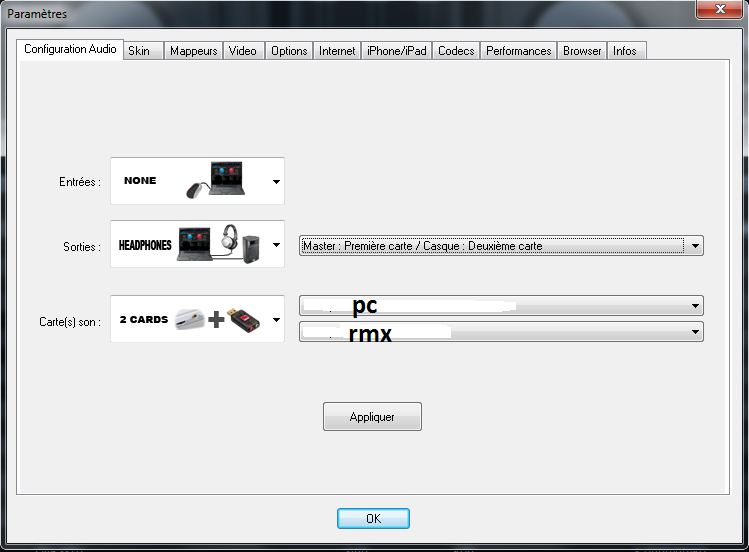

Sauf erreur de ma part je ne pense pas que cela soit possible, soit vous utilisé la carte son du pc ou soit celle de la Rmx,
tentons quelque chose (on ne sait jamais)
Utillise le même réglage que celui de screen
je ne t'assure pas que cela va fonctionne, si cela ne fonctionne pas c'est que il faut sois choisir la carte son de la Rmx ou la carte son du pc

@ dj lylian :
J'ai déjà essayé aussi cette possibilité. Résultat : j'ai bien le son "master" sur les HP du PC, mais rien dans la sortie casque de la Rmx.
J'ai 2 PC sur lequel j'utilise la Rmx : un fixe à la maison, et un portable dédié aux soirées.
Mon PC fixe me sert pour plein d'autres choses et la Rmx n'y est pas connectée en permanence.
J'aurai donc bien aimé ne pas devoir, à chaque utilisation, aller sous le bureau pour avoir accès à l'arrière de la tour, débrancher la prise son et la connecter sur la Rmx, pour ensuite devoir la reconnecter derrière la tour...

gribouillon wrote :
il faut simplement allez dans l'onglet AUDIO mais de Windows et remettre la carte son de votre ordinateur en MASTER (prioritaire) et comme ceci cela devrait fonctionner !
J'ai essayé, et il y a un petit changement : j'ai effectivement bien le son "master" sur les HP de l'ordi ! Par contre, rien au niveau de la sortie casque de la RMX...
Je vais donc essayer demain la solution de Dj Lylian, avec ma carte son 5.1. Je croise les doigts, et je vous tiendrai au courant ! :-)
Merci pour votre aide jusqu'à présent !
