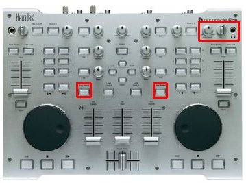

Linkes Poti: Balance Cue<->Mix, Rechtes Poti: Volume Headphone
Cue Select: Deck 1 <-> Deck 2

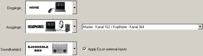

zu 1. und 3.
Du hast deinem Amp/ deine Boxen aber doch schon an die RMX angeschlossen (Output 1-2)?
So ungefähr sollte dein Control Panel der RMX aussehen:

Wenn du die oben genannten Einstellungen übernommen hast, dann ist die RMX deine Soundkarte.
Vorhören mit der RMX kannst du nur, wenn sie auch als deine SK in VDJ (wie oben) eingestellt wurde.

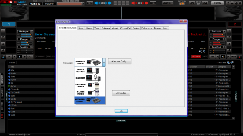

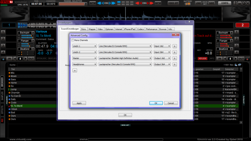

Also wenn ich das richtig verstanden habe möchtest Du gerne an der RMX vorhören und die SK Deines PC als Master-Out nutzen weil dort die Lautsprecher dranhängen?
Falls ja wären die Einstellungen wie folgt.
In der Konfiguration die Ausgänge auf \\\"Advanced Config\\\" stellen:
Dann in der Advanced Config folgene Einstellungen vornehmen:
Jetzt hast Du den Master für die Lautsprecher auf der internen SK des PC und den Kopfhörer auf dem Ausgang der RMX liegen.
Falls Du irgendwann die RMX direkt an eine PA hängen möchtest musst Du nur den MASTER auf die RMX / Output 1&2 umschalten.

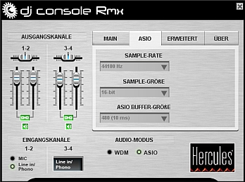

Nach intensiver Korrospondenz mit Tanzi:
So geht es natürlich auch. Allerdings sollte sich nach bisherigen Erkentnissen die RMX im ASIO-Betrieb befinden.

Bei der LE-Version gibt es den tats. nicht, soweit ich weiss. Einstellungen musst Du über die Hercules-Treiber machen. Schau mal unten rechts neben der Uhr in der Task-Leiste von Windows, da müsste ein Icon für die Hercules-Einstellungen sein. Komplette Config-Einstellungen innerhalb von VDJ gibts für das Zusammenspiel mit der Konsole nur in der Full-Pro-Version, die Du ja vergünstigt bekommen kannst.
