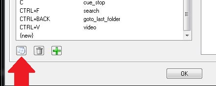

Proprio nel tab del mapper c'é un tastino in basso a sinistra che ti resetta solo il mapper caricando quello di default,
lasciando invariate tutte le altre impostazioni, database compreso. ;)
