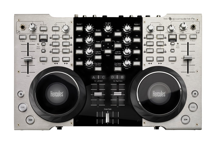

Ciao ragazzi,
Scrivo qui in generale visto che ho una hercules 4mx....il problema che ho adesso è che non avendo usato per un po' il controller gli slider non sono piu fluidi (intendo meccanicamente)....ho pensato di soffiare con aria compressa e non penso darà problemi, ma ho paura che non risolverò niente...è ipotizzabile smontarsela da soli?!?o è un azzardo?!ragazzi qui c'è puzza di assistenza e ho paura che la garanzia non risponda........
Grazie.....
Grazie.....
Posted Wed 02 May 12 @ 8:29 am
più che aria io direi disossidante oleoso...è fantastico per gli slider\knob e tutte quelle parti che si ossidano e diventano dure
Posted Wed 02 May 12 @ 2:26 pm
Da tecnico posso consigliarti di iniziare prima con dell'aria compressa, tipo quella delle bombolette utilizzate per i sistemi informatici.
Se non dovessi risolvere puoi provare con del WD40 che è il migliore fluido per la componentistica elettronica visto che, di solito, repelle la polvere.
Posted Wed 02 May 12 @ 3:08 pm
ma il wd-40 non è semplice olio per cose più grossolane?? io l'ho sempre usato per lubrificare ingranaggi meccanici ma mai slider molto sensibili...
Posted Thu 03 May 12 @ 7:52 am
Ho personalmente provato a recupare i fader di una Hercules RMX con vari tipi di disodditanti oleosi e il risultato è che li ho dovuti comunque cambiare, se vuoi un consiglio cerca lo scontrino e se è in garanzia (hai due anni) prova a fartela riparare ;)
Posted Thu 03 May 12 @ 8:42 am
Con il WD40 ci fai di tutto.... Anche i miracoli alle volte... d(>.<)b
Comunque, dando ragione a Cioce, se è ancora in garanzia non toccare nulla e portala in assistenza... ;)
Posted Fri 04 May 12 @ 5:30 pm
esistono vari pulisci contatti grafitati (che riocreano lo strato di carbone negli sluder) o seomplici puliscxicontatti che hanno la funzionalità disossidante. Ad esempio quello che ha suggerito etabetanet oppure l' R11 che è quello che uso (raramente) io.
Sono d' accordo che comunque la sostituzione dello slider è la soluzione consigliata e che offre il miglior risultato.
