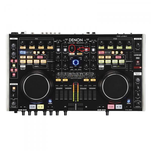

Hallo zusammen ich brauch Hilfe !!!!!
Habe mir eine denon mc 6000 gekauft und virtual dj full pro pc ist ein mac pro
Programm ist installiert habe alles angeschlossen nun das problem die fader sind vertauscht was muss ich tun
Posted Fri 03 Jan 14 @ 10:20 am
Was heißt Fader sind vertauscht?
Wie vertauscht?
Die Anrodnung der MC ist defauklt von links nach rechts Deck 1 - Deck 2 - Deck 3 - Deck 4
Welchen Skin nutzt Du?#
Welchen Mapper nimmst du her?
Wie vertauscht?
Posted Fri 03 Jan 14 @ 10:26 am
ich habe noch keine skins geladen also die dazu sind und als mapper der original eingestellt ist

Um die MC 6000 zu betreiben musst du sie erst richtig einstellen
http://www.virtualdj.com/wiki/DN-MC6000.html
Hier steht alles wichtige drin.
Für den 2 Deck betrieb (MC 6000 muss aus sein):
Hinten auf PC oder Mac
dann auf Int Mix stellen
und in den Sound Einstellungen:
In VirtualDJ, go to CONFIG -> Sound Setup and set your sound settings as follows:
Inputs: Line INs
Outputs: External Mixer
Sound card: ASIO -> Denon ASIO Driver (Mac: 4-out card -> DN-MC6000)
Dann sollte die Denon im 2 Deck betrieb laufen.
Die Regler des jeweiligen Decks für das Eingangsignal, sollten nur bei Kanal 1 und 2 die in der Mitte auf Midi Stehen
Regler 3 und 4 Jeweils recht und links außen auf Aux oder Kanal 1 oder 2. Nicht jedoch auf Midi wenn du die Denon im 2 Kanal Modus betreiben willst.
Edit:
Ein Mapping brauchst du für den 2 Betrieb nicht. Da die Denon Nativ unterstützt wird von VDJ
Du kannst alternativ eins aus Downloadbereich runter laden:
http://www.virtualdj.com/addons/16240/Nuky.html
Das ist eins von mir zum Beispiel.
Falls du aber vorhast im 4 Kanal Betrieb zu arbeiten, muss man alles komplett anders Einstellen und auch ein anderes Mapping verwenden.
Inputs: Line INs
Edit:
Posted Fri 03 Jan 14 @ 11:07 am

so vielen dank nach deinen Einstellungen läuft es
