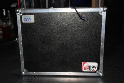

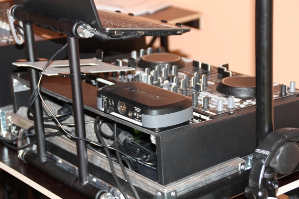

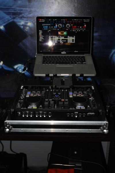

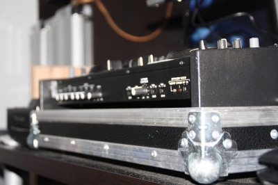

Ich liebe sie auch, darum wird sie auch in den Koffer gepackt ;o)
Das Case hat eine Gesamtmaß von 44,5 x 55 x 18,5 cm. Hinten wird der Crane-Ständer drangestellt.
Funktioniert auch, da der Koffer auf der einen unteren Seite Gummifüße hat.
HD und Kabelgedöns verschwinden unter der Konsole (lichtes Mass 7,5 cm "Luft" zwischen MC und Case-Boden).
Hinter der MC sind noch 14 cm Platz; dort wird Funk-Micro bzw. Nano-Controller hingepackt.
Das Case hab ich vom Kistenbauer meines Vertrauens anfertigen lassen.
Greets
Posted Sun 03 Jul 11 @ 11:31 am
