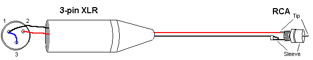

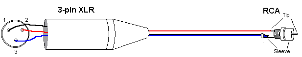

come faccio a collegare delle casse con uscita in XLR a una scheda audio che non ha questo tipo di entrata ma ha i soliti rca?

siamo un po off forum....ma facciamo uno strappo alla regola!!;)
ecco lo schema se le casse non sono bilanciate fai uno dei due adattatori del disegno.
Posted Mon 28 Jun 10 @ 4:30 am
a mio parere ti conviene il secondo in quanto hai più spazio nel connettore xlr per fare un ponte che nel saldare 2 cavi di massa in uno spinotto rca...
