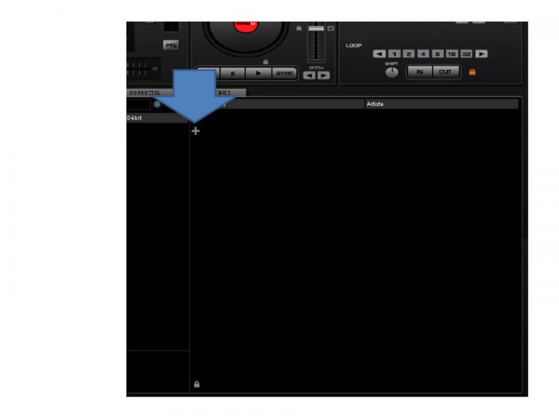

Pour l\'automix est ce que tu as dans la fenetre automix comme ceci ? (je connais pas la version que tu as)
si oui selection avec un clic le symbole + et tu verras "automix"

Ma version de VDJ ne comporte pas ce +.
