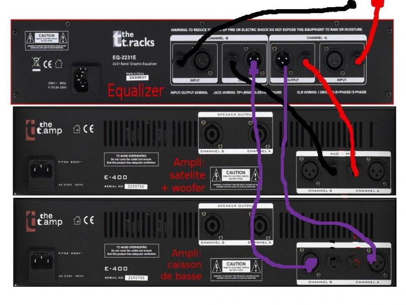

je crois que l\\\'on ce complique la vie....
je propose: pas de boitier puisque tu as 2 sorties et ton equalizer (jack & xlr)
tu cables les satellites en jack et tes bass en XLR... non?
Posted Wed 24 Feb 10 @ 7:21 am
Oui, ca c'est propre mais le son sera toujours diviser pas 2?
Je vien de resevoir mes caisson de basse, il y a un bon filtre dedans, donc si je met un filtre actif mes filtre ne servirons plus a rien. :(
Donc ta solution precheur est tres bien rien d'autre a achete a part un equalizer et 2 ampli, mais l'equalizer sera actif sur les caisson et satelite?
Merci precheur pour ce schéma. ;)

pour moi, le son sera propre avec mon cablage
la pour les filtres passif ou actif je peche desoler
Posted Wed 24 Feb 10 @ 8:29 am
Ok, je vais essaye ta solution precheur (car c'est la moins cher) ;)
Mais je n'est pas les amplis ni l'equalizer encore, donc je vous dirais si sa va dans plusieur mois.
