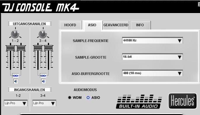

CIAO A TUTTI VISTO CHE CONTATTANDO L'ASSISTENZA NON AVUTO NESSUNA RISPOSTA,OVVERO HO ESPOSTO UN PROBLEMA SUL FATTO CHE SUONANDO UNA COMPILATION E QUALCHE VOLTA UN BRANO MP3 SI BLOCCA IL PC E VA IN MODALITA PROVVISORIA,IL PC E' DI NUOVA GENERAZIONE.

allora....l\\\'assistenza non fa sempre miracoli e quella italiana è più che scarsa...difatti solo il grande moramax fa parte dell\\\'assitenza tecnica italiana...
il tuo problema comunque potrebbe risiedere nei driver...quindi vai quà http://ts.hercules.com/eng/index.php?pg=view_files&gid=17&fid=62&pid=262&cid=1 e scarica quelli aggiornati....
ora una volta installati registra il seriale della tua copia di virtual dj nel tuo profilo quì a fondo pagina inserendo il seriale che trovi dietro la copertina del cd che ti hanno dato con la console http://it.virtualdj.com/users/edit.html
una volta fatto questo vai quà http://it.virtualdj.com/download/updates.html e scarica l\\\'ultima versione di virtual dj
prima di fare tutto questo disinstalla driver e versione di virtual dj attuale per poi installare quese linkate da me...
in teoria dovresti risolvere...
se non si risolve e riscontri ancora questo problema clicca nella barra delle applicazioni sull\\\'icona dj e ti appare questa schermata
da quì seleziona asio e ti appare questa schermata in lingua italiana anche se l\'immagine non lo è
ora da quì nell'ultima voce asio buffer invece del valore che trovi di default seleziona un valore più alto
a questo punto chiudi il pannello di controllo e in teoria hai risolto tutto

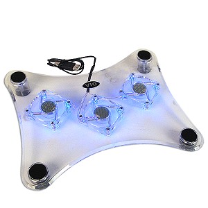

ragazzi ..... la cpu va troppo alta e si spegne il pc che faccio?

ci sono molteplici cause....può essere un sovraccarico di cpu ma se si spegne ed è un notebook può essere legato anche al calore torppo elevato...ve lo posso assicurare perchè con un vecchio notebook hp avevo di questi problemi e ho risolto con una di quelle basi con le ventole sotto per pc
per verificare la temperatura del pc consiglio un ottimo tool chiamato speedfan che oltre a fare questo aumenta la velocità o la diminuisce delle ventole del pc...
altro caso potrebbe essere un errore di windows che aprendo virtual dj manda in crash il sistema riavviandosi automaticamente...
