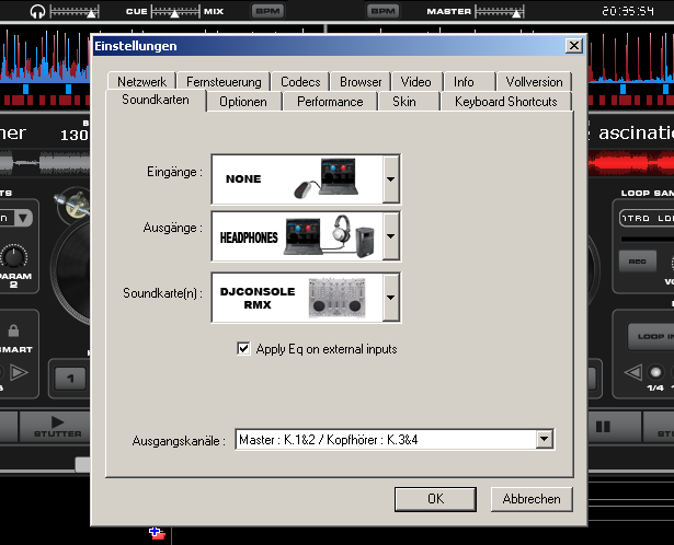

config / soundkarten
-none
-headphone
-hercules rmx
ok betsätigen
nun wenn du ein track vorhören willst, auf der rmx den button pfl benutzen

die pro wird es nicht sein, aber die 5.2.1 rmx version.
config/soundkarten:
- none
- headphones
- rmx
master 1/2
headphone 3/4
nun kannst du mit einem kabel (stereo cinch auf stereo jack 3,5mm ) ins line in deines rechners und das master signal so streamen. das headphone schliesst du dann an der rmx an

versuch doch mal
- none
- headphones
- 2 cards
1 karte master 1/2 primäre sk
2 karte headphone 3/4 rmx
so solltest du über die rmx vorhören können und den stream normal über den pc laufen lassen. mit jack 3.5 vom pc an den verstärcker, dann sollte da etwas über die lautsprecher kommen ;o)

Ich habe jetzt mal eine Frage zu der ich mir keinen Rat weiß,
hier meine Einstellung der SK :
http://i148.photobucket.com/albums/s2/Kesselmoly/Soundkarte.png
So nun war ich gerade mal zum testen auf dem Stream, und dort iist folgendes passiert.
Ich habe meine Hifi Anlage leise gemacht bzw auch komplett runter gedreht und dann
war die Musik auch auf dem Stream aus, wie kann das denn sein , weil meine Anlage hat
ja nichts mit dem PC zu tun.
Master geht jetzt direkt in die Hifi Anlage.Und Kopfhörer über die RMX zum vorhören.Da
hab ich gedacht cool jetzt hab ich die nötige einstellung und dann so ein schlag ins Gesicht.
Normalerweise müsste / muss ich ja dann mit 2 Soundkarten arbeiten.Master müsste über
die 2 Soundkarte gehen.Und Kopfhörer über die erste siehe unten.
http://i148.photobucket.com/albums/s2/Kesselmoly/SoundkarteTeil2.png
Nachtrag,
So Master läuft nun wie im Link 2 , problem ist das wenn ich Master hören via Hifi Anlage
das dort nur ein rauschen und nur der Bass rüber kommt.Hört sich nicht gesund an. Und
ja ich habe auch geguckt ob die Potis nicht verstellt sind, die sind alles auf Normal.

an welchen anschluss/eingang nimmst du bei deinem verstärker?
Braenzu
Braenzu
Posted Tue 22 Dec 09 @ 2:04 pm
Der Verstärker war vorher angeschlossen wie im Bild 1
Als Master, was ja total quatsch ist.Und das Chinchkabel wurde bei Output 1/2 eingesteckt.
Posted Tue 22 Dec 09 @ 2:07 pm
ich mein bei deinem verstärker....phono / line / rec / tape /??????
Braenzu
Braenzu
Posted Tue 22 Dec 09 @ 2:10 pm
Das war mein erster gedanke,
dann dachte ich du meinst was anderes. Ich habe ein paar die noch gehen lol
wei CD Aux und Tuner die gehen noch.
Posted Tue 22 Dec 09 @ 2:17 pm
das master out deiner sk mit cd/aux deines verstärkers verbinden, dann sollte es auch klappen.
Braenzu
Braenzu
Posted Tue 22 Dec 09 @ 2:20 pm
hab jetzt nich eine weitere kleine USB Soundkarte
damit funktioniert es aus.Master läuft nun über die RMX
Kopfhörer nun über den Verstärker und der USB SK .
Man gut das ich am Verstärker noch ein Kopfhörer dran
bekomme, weil sonst ist das auch wieder nicht so gut, da
nun kein vorhören mehr möglich ist auf der RMX und deren
2 Eingängen.
2 Eingängen.
Posted Tue 22 Dec 09 @ 2:31 pm
