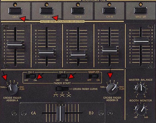

Tu ne peut pas faire un mappeur pour cette teble car ce n'est pas un table en USB/MIDI
Si tes chambres "fader start" fonction la ou tu as brancher l'entrée audio , ton crossfader devrai fonctionner,
tu as 2 bouton: (crossffader assign A) et (crossfader assign B) qui sont numéroter de 1 a 4
Si tu mix sur les fader start 1 et 2
Il faut mettre les commutateurs Ch1 et Ch2 sur "ON"
Il faut sélectionner le numéro 1 du crossfader assign A / Et le numéro 2 du crossfader assign B
Si non, dévisse la plaque du crossfader et vérifie si il est bien brancher ou si il à de l'humidité

Ba le truc c'est que sans VDJ mes fade marche bien (fade et cross) mais c sur VDJ que si je les bouges il n'y a aucun effet ni sur l'ecran ni a l'ecoute...
Posted Thu 26 Nov 09 @ 12:18 pm
C'est normal que le crossfader ne réagi pas a l'écran si tu bouge le crossfader de la DJM 600
car tu as une table mix simple, il n'a pas l'option MIDI, alors la DJM 600 ne peut pas contrôler vdj.
La DJM 600 reçoit que les signaux audio
