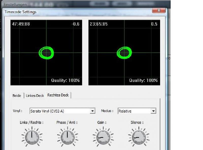

mir ist aufgefallen, das das timecodesignal bei mir (der grüne ring mir den 2 kreisen bei den tc einstellungen)
nicht ganz rund ist
die rechte seite der ringe sind sehr dick
die beiden ringe berühren sich quasi auf der äußeren seite jeweils
ist auf beiden decks so
das ist vll das prob
ich poste morgen mal nen pic ok ?!

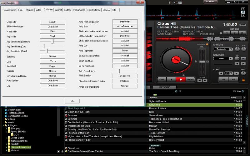

hier mal meine einstellung
wäre ganz nett wenn ihr mir mal sagt was ich bei performene und den andern option ändern soll
bei dem timeode siganl sieht man halt bei den kreisen jeweils, dass rechts keine richtigen lücken bei den kreisen sind
das ist iwie zu dick
habe nochmal probiert mit gein und silence was zu machen , aber ging leider net
grüße
born2288

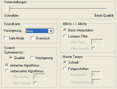

stell deine sk mal so ein, mit der rmx geht das nicht sauber mit deinen einstellungen.
schnellen skin resize auch deaktivieren! und max laden auf immer!
Braenzu
Braenzu

du musst gain hoch drehen!!
danach spiel mit dem links /rechts regler rum!
un das bei jedem deck_!

Du musst auf jeden Fall den Gain mal hochdrehen. Die Kreise sollten möglichst rund sein und die 4 Kästchen in der Mitte möglichst ausfüllen. Ansonsten solltest Du Dir mal im (engl.) Wiki nachlesen wie genau die TCs eingestellt werden.
Gruß, Heiko
