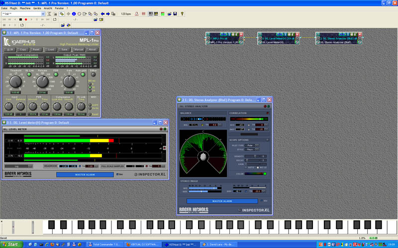

Habe mal einen Screenshot vom 2. Rechner gemacht. In etwa so könnte das aussehen:
Gruß, Heiko
Benutzte Tools:
VST Host - http://www.hermannseib.com/vsthost.htm (Kostenlos)
Kjaerhus Audio - MPL-1 Pro SE - ~90 $
Roger Nichols Digital - Inspector XL - Spectrum Analyzer- ~ 200 $
Ansonsten gibt's aber auch jede Menge freie VSTs die genutzt werden können.
Gruß, Heiko
Benutzte Tools:

Ich würde aber eher Heikos Variante vorschlagen, da man so auf jeden Fall auch ein VU-Meter im Blickfeld hat, generell mehr Informationen dargestellt bekommt und die gesendeten Informationen einstellen kann, weil einige Sender eine Software auf der Homepage haben, die anzeigt, wer gerade sendet. Diese Infos kommen dann aus einem beliebigen Tag und die kann man nun leider nicht mit VDJ bearbeiten (beim Stream an sich).
