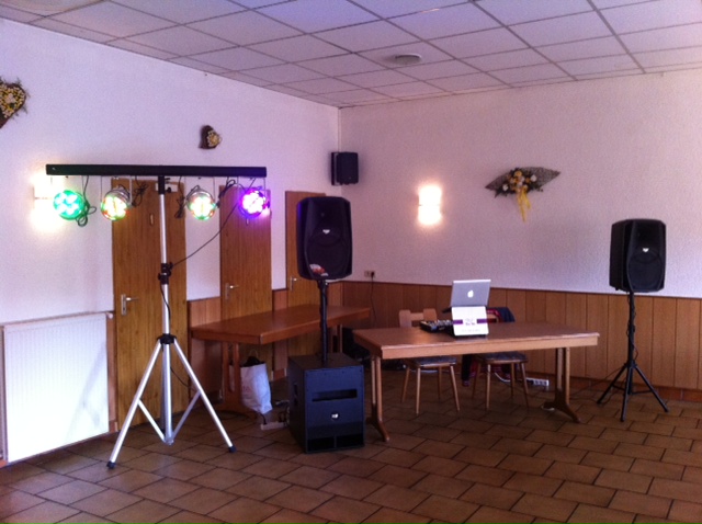

Hallo zusammen,
so sah es gestern bei einer Geburtstagsparty inkl. Tanz in den Mai Party aus. Gäste ca. 40
Bin für alle Tipps, Anregungen offen :)))

Boxen und Licht definitiv höher aber ich gehe davon aus dass du das gemacht hast.
Horn des Topteils ca. auf Ohr Höhe.

Ton höher (besonders das Topteil rechts im Bild) und auch Licht weiter nach oben so dass es nach unten strahlt. Wenn da Kerle davorstehen kriegt man weiter hinten im Saal nicht mit dass da überhaupt ne Beleuchtung ist.
Ausserdem macht ein schwarzer Stoff um den Tisch unheimlich viel aus.
Mich stören aber auch die Stühle. Hast du etwa im Sitzen aufgelegt? Für mich ein absoluter No-Go!
Paul
Edit: War für Wolle20 !!!
Paul

okay, dann wollen wir mal:
- Lautsprecher höher und auf gleicher Höhe. Ich hab das Horn immer auf ca. 2m
- Licht so hoch wie möglich. Je steiler die Lampen nach unten strahlen können, um so weniger blenden sie die Gäste..
- evtl ein schwarzes Stativ besorgen - in Silber find ich das persönl. nicht so doll
- Kabel am Licht: immer erst zur Mitte gehn un dann senkrecht nach unten.
- Schwarzes Tuch für über den Tisch. Dann sieht man Deine Füsse nicht mehr und ausserdem kann man dann mal was unterm Tisch verstecken. ;-)
- mir wäre die Arbeitshöhe mit Controller af dem Tisch definitiv zu niedrig. Bevor ich mich also den ganzen Abend mit krummen Rücken da hin stelle, würde ich mich auch hinsetzen ;-) Oder alternativ den Controller in ein Case, Case-Deckel unter das Case. Dann hat man eine vernünftige Arbeitshöhe
Ich hoffe, ich konnte helfen.
VJ Toni

Hey,
danke für eure Feedback's.
- Boxen habe ich höher eingestellt & und die Stühle waren später auch weg (war sofort nach dem Aufbau das erste Foto :))
- Die Lampen werde ich demnächst höher und nach unten scheinen lassen <- Danke für den Tipp
- Habt ihr ein Tipp wo ich ein Tuch bekomme??
- Ja die höhe war mir auch nicht sehr passend. Also ihr würdet mir ein Case empfehlen und dann den Controller & Laptop dort draufstellen??
- Passen alle Boxentücher über die Ständer??
LG
DJDenWo

Holztisch klappbar, Frontplatz Eigenbau, Seitenteile klappbar, in den Profilen LED Stripes verbaut, PA inova 8 Power System ( 2 x 15" aktiv je 1000W, + 2 x line array Tops je 440Wrms) , ecler v90, Phase 26 USB, Asus Notebook als Musikrechner, Asus EeeTop Touchscreen als Lichtrechner mit daslight, im Saal verteilt 14 x PAR 56 LED (36x1W) inkl. Funksteuerung, + "kleine DJ Lichttechnik"
