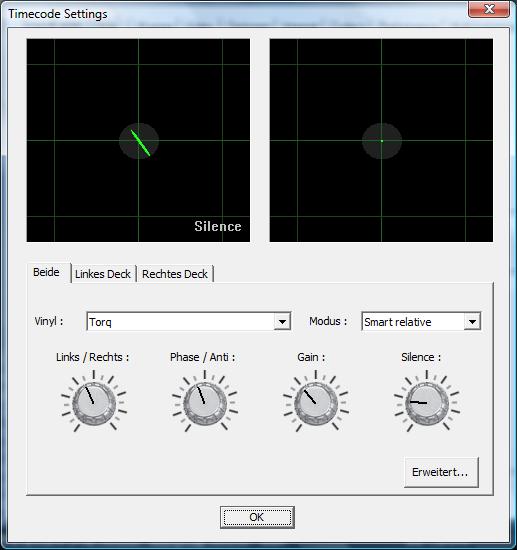

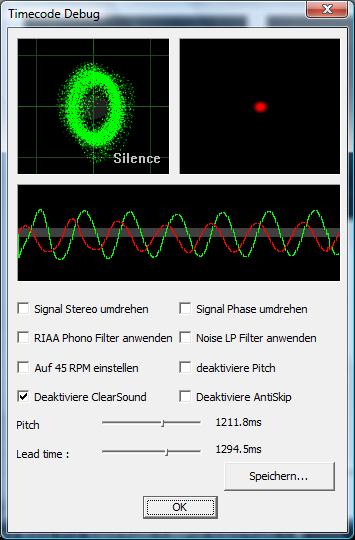

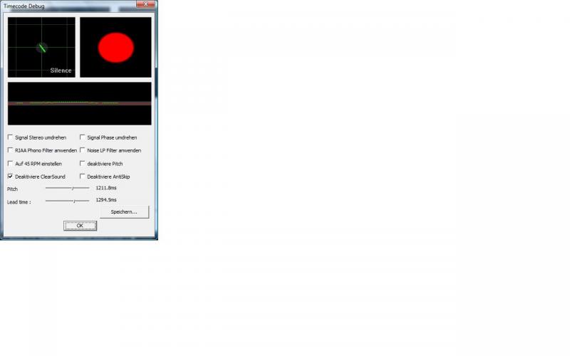

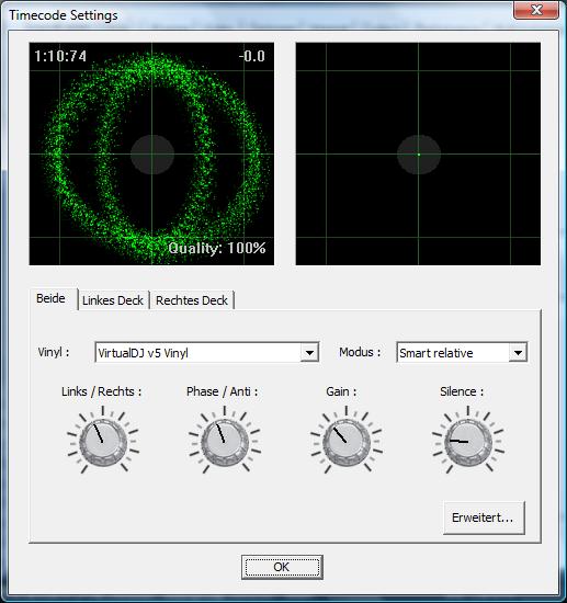

Hier mal paar Screenshots:
Erst mit Torq:
Und zum Vergleich mit VV: (Alle Einstellungen sind identisch)
Erst mit Torq:
Posted Thu 27 Aug 09 @ 1:25 pm

Abgesehen davon, dass das Signal bereits bei den VV Platten schon sehr "kratzig" aussieht, scheint bei der Umstellung auf Torq irgendwas zu fehlen. Dreh doch mal an den beiden Reglern links und gib mal bissel mehr Gain, damit das Signal lesbar wird !
Wär die Grafik so bei VV, würd ich sagen ein Kanal fehlt ...
Hab aber keine Torq, daher auch keine Vergleichsmöglichkeit !
Bluntfusion kann ja mal von seiner Torq-Config zum Vergleich nen' Screenshot machen ;o)
Posted Fri 28 Aug 09 @ 6:27 am
Egal, wie ich an den beiden linken Reglern dreh, das Signal wird eher nur schlechter, egal, ob VV oder Torq. Werds am WE mal mit anderen Turnies versuchen, und schauen, ob wenigstens das VV-Signal klar wird.
