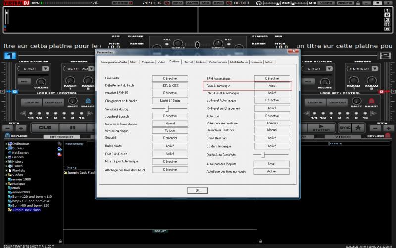

bonsoir mais moi je ne comprend pas pourquoi tu ne n\'ait pas gain automatique dans la configuration de virtual dj et cela me changera pas le volume la tu fait
