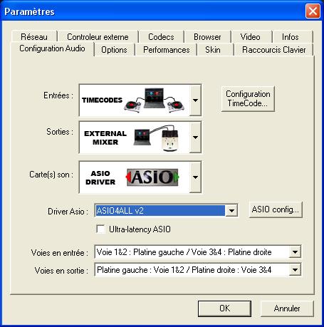

Est-ce que vous pourriez peut être me redire la configuration à choisir dans vdj pour : une maya 44 usb, 2 platines vinyles, une table de mixage numark dm950, et un ampli, relié à des enceintes ? Ce qu'il faut choisir dans "inputs", "outputs, "soundcard", etc... svp ?
Comme ça je regarde si j'ai mal choisi, si c'est pas le cas, alors je suis vraiment perdu... xD
Merci d'avance ! ^^

un imprime ecran c'est beaucoup plus facil que des mots

http://fr.virtualdj.com/homepage/firemix971/blogs/2944/CD_timecod____Configuration_VDJ_5_0_rev_5___5000fx___CDX___Mayaa_44_usb___DJ_Console_MK2_Hercules.html
Regarde ici, la config est valable pour la tienne

Pour le driver ASIO utilises celui de la maya ou alors dans asio4all sélectionne la maya.
avec asio 4 all c'est assez difficile de bien regler la maya, il vaut mieux utiliser la maya
Posted Mon 13 Oct 08 @ 12:17 pm
Ok je savais pas vu que je n'ai pas la maya. Le tuto sur le blog de firemix971 est bien fait, je pense que ça pourra mieux aider que ma pauvre copie d'écran... =)
