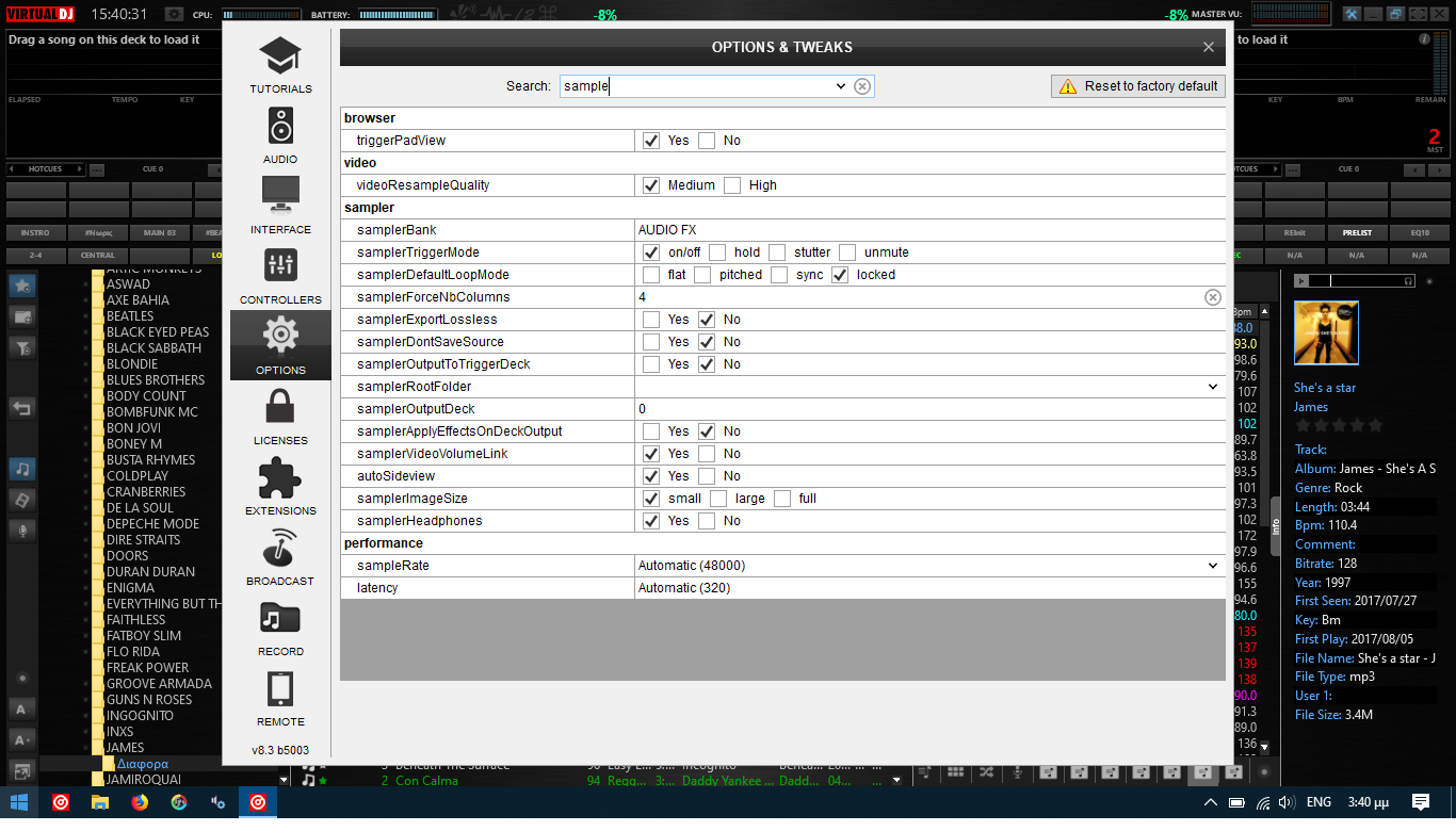

Προσπαθώ να καταλάβω... υπάρχει πρόβλημα με την έξοδο του Sampler ?
H DDJ-SX3 έχει ειδική έξοδο στην κάρτα ήχου της για την έξοδο του Sampler, και αυτή πρέπει να υπάρχει στο Audio Setup, όπως φαίνεται στο manual
https://virtualdj.com/manuals/hardware/pioneer/ddjsx3/setup.html
Με το παραπάνω setup, ο Sampler οδηγείται κατευθείαν στο Master της κονσόλας και η ένταση αυτής της εξόδου χειρίζεται με το ποντεσιόμετρο Ν.17 όπως αναγράφεται εδώ https://virtualdj.com/manuals/hardware/pioneer/ddjsx3/layout/mixer.html

Ολα δειχνουν οτι ειναι χαμηλογραμμενα τα samples σου... κανε μια δοκιμη με τα default samples (πχ.siren,air horn etc) και πες μας
Posted Sun 16 Jun 19 @ 12:17 pm
ειναι αληθεια οτι δεν εχω δοκιμασει τα δικα του γιατι παντα δουλευα τα δικα μου....και στην 2 ειχα αρκετη ενταση με αυτα θα δοκιμασω λιγο τα δικα της απο εκει θα καταλαβουμε αν το προβλημα ειναι δικο μου η της κονσολας πιθανον να με μπερδευει και το περιστροφικο ποτενσιομετρο
