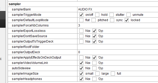

Στις επιλογές sampleroutputdeck βάλε 0 και είσαι μια χαρά.
στο 0 ειναι απο προεπιλογη

Δεν υπάρχει κάτι άλλο εγώ αυτή την επιλογή έκανα και δουλεύω στο 50% την ένταση του sampler.

Σιγουρα βγαζεις το output sta samplea απο master και οχι απο το deck; θα κοιταξω κι εγω τα settings μου να δω τι αλλο μπορει να ειναι
