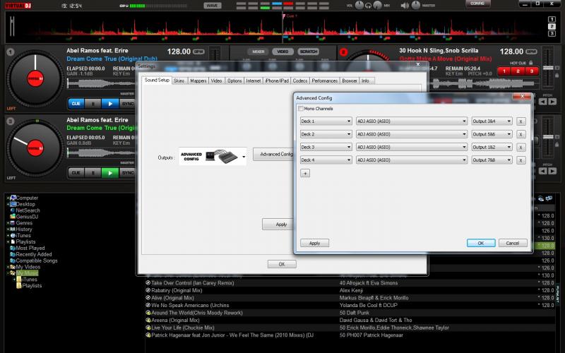

molis to exo dokimasi opos edeixes pio pano.
otan pezi to dexi deck den douleui to led sti dexia pleura k den mporo na akouso apo ta headphones.
otan pezi to aristero deck anavoun kanonika ta led k akouo apo ta headphones xoris na xriazete na patiso kapoio cue.
molis anoixo ti consola fenete sti dexia pleura tou volume to led
pezi rolo pu den ine enomeni sto reuma k litourga mono me to usb?
ine dinaton na pezi kati me to firmware? na ta kano ola unistall k na ta xanadokimaso?

to exo dokimasi me auto setup.
ola fenonte na leitourgoun sosta me ti consola ta akoustika k to software alla pali xoris ixo.

Me to teleutaio sound setup pou postares kane ta eksis..
- Vale to trofodotiko stin konsola
- H konsola na einai se 8out mode.(An den einai tin svineis, gyrnas ton diakopti kai meta tin ksanaanaveis)
- Ola ta Midilogs einai se USB
- Ta CH assign tou crossfader (apo mprosta) na einai off kai stis dyo theseis (CH A & B)
- Vazeis 4 kommatia sta 4 decks tou VDJ kai patas play se ola.
- Vazeis ta akoustika kai gyrizeis to fader (CUE MASTER apo mprosta) na akous to master.
- Ola ta CUE (koumpakia PFL) na einai svista.
- Kathe fora pou tha sikwneis ena apo ta volume faders, tha prepei a) na vlepeis ta LEDs kai b) na akous to kommati sta akoustika.
An ginetai auto, tote 2 pragmata yparxoun. a) H konsola sou exei provlima (koinws tin ekapses) i b) kapoio provlima yparxei apo ta kalwdia eksodou kai meta. (kalwdia, enisxytis, ixeia klp)
Posted Tue 01 Feb 11 @ 12:03 pm

to dokimasa molis tora. ginetai auto pu anaferes. pos ine dinaton omos i consola na kaike apo ti stigmi pu anigi kai douleuei?

Wraia, (tropos tou legein..tespa) Afou exeis eksodo (ixo) sta akoustika sou to master, auto simainei oti einai swsta egkatestimeni toso san controler oso kai san karta ixou.
An pairneis tin eksodo apo ta RCA (master) , dokimase na pareis tin eksodo apo ta XLR. An den exeis vysmata, pigaine se katastima kai pare kalwdio apo XRL se RCA. Episis dokimase na deis an sou dinei eksodo to BOOTH. Thymisou na anoikseis episis to fader tou booth apo tin konsola.
Vevaiwthikes oti ta RCa sou einai swsta? kathws episis kai to ypoloipo ixitiko sou systima? Genika kane kiniseis wste na apokleiseis ena ena ta endexomena.
Episis tha prepei na ksereis oti i VMS4 exei analogiko mikti kai symperiferetai san miktis. Den einai paralogo na egine zimia, alla mou fainetai dyskolo. Dokimase auta pou sou eipa.
Se kathe periptwsi den se kalyptei i eggyisi?

Sosta, dokimase ton san mikti prota na bebaiothoume oti ta kyklomata tou einai sosta (h oxi).
(inputs sto analog oxi usb)
Meta dokimase me ena allo software px winamp, bgainei hxos ?
(Inputs usb)

Ευχαριστω παιδια το ειχα βρει αυτο Πριν δω τα μυνηματα σας.Το προβλημα ειναι οτι οταν βαζω στη θεση recordloopback στα ηχεια ακουγετε σαν να κρασαρει το μπασο και ενας κριτσ κριτσ ηχος (χα χα)? Οταν το βγαζω σταματαει η παραμορφωση?

Dokimase na anevaseis 2-4 ms to latency.
Posted Fri 04 Feb 11 @ 10:14 am
Εβαλα το master output se 9-10 apo asio to latency to piga sto 10.Prepei na einai entaksei.
Posted Fri 04 Feb 11 @ 11:32 am
Emena paizei kai sta 8ms alla me 10ms noiwthw pio asfalis.
Posted Fri 04 Feb 11 @ 12:37 pm
