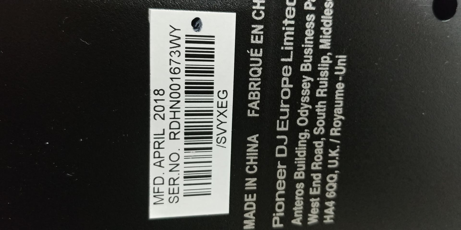

Αυτο εχει απο κατω εμενα αλλα φενεται να εχει γινει με το χερι δεν ξερω ειναι πολυ τααπατσουλικη κουκίδα για να ειναι εργοστασιακη...να ελςνθηκε απο αερβις και μετα να πωληθηκε;
Παντως οπως ανεφερα δςν εχει παρουσιάσει πρόβλημα

ανεβαζω την φωτο..
οσο για τον τεχνικο που λετε οταν πηρα τηλ και τον ρωτησα για τις ελλατωματικες μοναδες αγριεψε λες και δεν ειχα δικαιωμα να ρωτησω με ενα υφος οτι μας πρηξατε πια με αυτα μην την παιρνετε χεστηκα και μολις μου απαντησε το εκλεισε ουτε ευχαριστω δεν προλαβα να πω
τελως παντων ειπα οτι ο χριστιανος την δεδομενη ωρα θα ηταν εκνευρισμενος με κατι αλλο και την πληρωσα εγω αλλα μαλλον ετσι ειναι μονιμα
τωρα η κοκιδα αυτη ειναι οκ? φενεται να εχει γινει με το χερι αλλα υπαρχει...παντως θεμα δεν εχω με την κονσολα μηνες τωρα

Με βάση και την ημερομηνία παραγωγής, απ' οτι φαίνεται η κονσόλα ελέγχθηκε εκ' των υστέρων και της προσθέσαν την μαύρη κουκίδα.
Θεωρητικά θα έπρεπε να κολλήσουν αυτοκόλλητο, και όχι να κάνουν μια κουκκίδα με μαρκαδόρο, αλλά η ουσία είναι οτι η κονσόλα ελέγθηκε.
