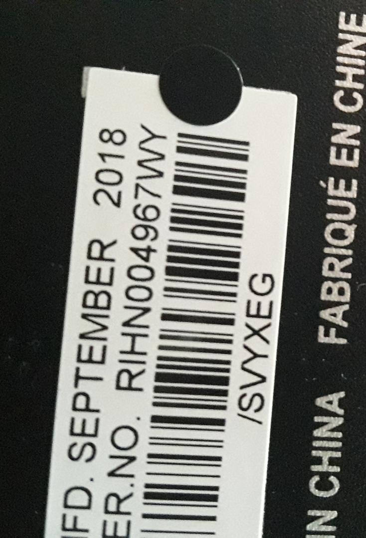

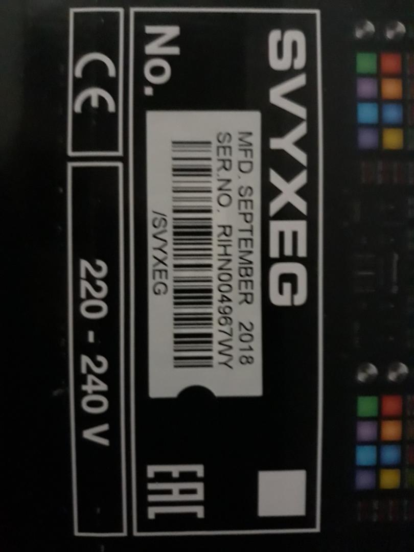

στο κάτω μέρος του controller στο barcode έχει τελεία ?
Posted Mon 06 May 19 @ 10:12 am
το μεσημερι που θα παω αποθηκη θα ποσταρω
Posted Mon 06 May 19 @ 10:40 am
Να ειμαι τοσο γκαντεμης που πηρα απ την καινουρια παρτιδα με το παλιο προβλημα;
Posted Mon 06 May 19 @ 11:09 am
Posted Mon 06 May 19 @ 11:10 am
Όχι.
Η "τελεία" δείχνει δύο περιπτώσεις:
1) Οτι η κονσόλα ελέγχθηκε για το γνωστό πρόβλημα και διορθώθηκε
2) Οτι η κονσόλα έχει παραχθεί με τα νέα υλικά / κύκλωμα / κτλ που εξαλείφουν το πρόβλημα
Αυτό είναι γενικότερο και δεν ισχύει μόνο στην περίπτωση της SX3, αλλά σε οποιοδήποτε προϊόν εμφανίζει παρόμοιας φύσης πρόβλημα (που απαιτεί έλεγχο ή νέα παρτίδα)
Posted Mon 06 May 19 @ 11:17 am
