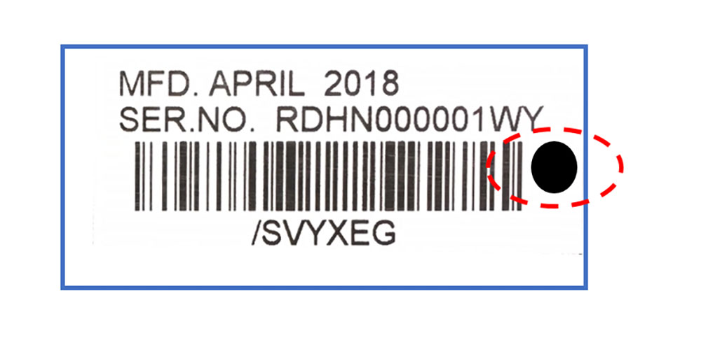

Λοιπον στην παρθενικη της εμφανιση σε εκδηλωση η sx3 αποψε με προβλημάτισε παρα πολυ... μετα απο καμια ωρα παιξιματος σε γαμο σταματησε ο ηχος τελειως για δεκα δευτερολεπτα και ξαναξεκινησε μονος του. Λεω οτι φταει ή κονσολα γιατι το vdj επαιζε κανονικα και τα led στο master της κονσολας δεν σταματησαν. Αυτο εγινε μονο μια φορα. Ευτυχως η εισοδος και ο χρος του ζευγαριου μετα εγιναν κανονικα και ολοκληρωθηκε η βραδια χωρις αλλο θεμα.
Εχει ξανα αντιμετωπισει κανεις αλλος ποτε τετοιο θεμα? O theios που ρωτησα μου ειπε οτι διαβασε οτι αυτο ειναι το προβλημα που ειχαν οι ελαττωματικες που απεσυρε η pioneer, (εκοβαν τον ηχο στο master για λιγα δευτερολεπτα)...

"Pioneer DJ has discovered a problem which can cause the audio output to freeze or make the LEDs switch off on at least some of its new DDJ-SX3 controllers – and although the company is denying that it is mounting a recall, it is asking affected users to get in touch.Aug 24, 2018"
Audio freeze ειναι αυτο που επαθα?

Κοίτα αυτό ..... αν έχεις μαύρη τελιτσα είσαι οκ ...αλλά κατά τα λεγόμενα μάλλον δεν έχεις ...
https://www.pioneerdj.com/en/news/2018/ddj-sx3-controller-free-inspection-and-repair/
Αυτη τη στιγμη δεν μπορω να το δω γιατι ειμαι σε εκδηλωση και κανω τον Σταυρο μου. Αν μπορεις ομως και δεν σου ειναι κοπος μπορεις να ανεβασεις μια φωτο με την τελιτσα γιατι δεν καταλαβα που ακριβως πρεπει να ειναι. Επισης μονο στο κουτι μπορω να το δω? Και τελος πως πρεπει να κινηθω μετα? Γιατι την κονσολα την εχω αγορασει εδω και δυο μηνες αλλα τωρα την χρησιμοποιησα πρωτη φορα σε εκδηλωση
