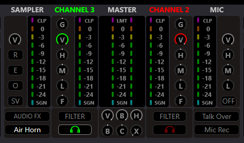

Είδα ότι στο πρόσφατο Eaely Access Update, προστέθηκε η δυνατότητα εφαρμογής filter και στο master deck. Επειδή έκανα κάποιες δοκιμές σύνταξης, αλλά δεν είχαν το ζητούμενο αποτέλεσμα, πώς θα πρέπει να τροποιηθεί ο κάτωθι κώδικας, ώστε το filter να ισχύει για το Master?
<define class="btn_FilterMaster" action="filter_selectcolorfx" query="filter 0.5 ? off : filter_activate">
<size width="65" height="20"/>
<up color="clr_Transparent" border="clr_Black_30" border_size="1" radius="6"/>
<over color="clr_Transparent" border="clr_Violet" border_size="1" radius="6"/>
<selected color="clr_Transparent" border="clr_Black_30" border_size="1" radius="6"/>
<text font="Segoe UI" fontsize="14" dy="-1" align="center" scroll="no" color="clr_Violet" action="filter_label & param_ucfirst"/>
<tooltip>MASTER FILTER</tooltip>
</define>
και...
<define class="knb_FilterMaster">
<slider orientation="round" frommiddle="true" action="filter" rightclick="filter 50%" tooltip="MASTER FILTER\nRC: Reset">
<size width="20" height="20"/>
<off width="20" height="20" shape="circle" color="clr_Black" border="clr_Black" border_size="1"/>
<fader color="clr_Silver" width="2" height="2" radius="10" anglemin="-140" anglemax="+140"/>
<fill width="25" height="25" radius="0" color="clr_Violet" backcolor="clr_Black_30"/>
<mouserect width="20" height="20"/>
</slider>
<textzone>
<pos x="+2" y="+2"/>
<size width="16" height="16"/>
<text font="Segoe UI" fontsize="14" align="center" weight="bold" color="`param_bigger 0.51 filter ? blink ? color '#9900ff' : color '#808080' : param_smaller 0.49 filter ? blink ? color '#9900ff' : color '#808080' : color '#808080'`" action="param_bigger 0.51 filter ? get_text '+' : param_smaller 0.49 filter ? get_text '-' : get_text 'F'"/>
<tooltip>MASTER FILTER\nRC: Reset</tooltip>
</textzone>
</define>
Ευχαριστώ...

Posted Wed 06 Nov 19 @ 10:04 am
deck master filter, deck master filter_selectcolorfx κτλ
Posted Wed 06 Nov 19 @ 11:06 am
Γιώργο, τα δοκίμασα αυτά, ως ακολούθως:
Button...
<define class="btn_Filter_Master" action="deck master filter_selectcolorfx" query="deck master filter 0.5 ? off : deck master filter_activate">
<text font="Segoe UI" fontsize="14" dy="-1" align="center" scroll="no" color="clr_Violet" action="deck master filter_label & param_ucfirst"/>
</define>
Εδώ, δεν "λειτουργεί" το: action="deck master filter_label & param_ucfirst
Knob...
<define class="knb_Filter_Master">
<slider orientation="round" frommiddle="true" action="deck master filter" rightclick="deck master filter 50%" tooltip="MASTER FILTER\nRC: Reset">
</slider>
<textzone>
<text font="Segoe UI" fontsize="14" align="center" weight="bold" color="`param_bigger 0.51 'deck master filter' ? blink ? color '#9900ff' : color '#808080' : param_smaller 0.49 'deck master filter' ? blink ? color '#9900ff' : color '#808080' : color '#808080'`" action="param_bigger 0.51 'deck master filter' ? get_text '+' : param_smaller 0.49 'deck master filter' ? get_text '-' : get_text 'F'"/>
</textzone>
</define>
Εδώ, δεν "λειτουργεί" ορθά, καθότι "επηρεάζεται" από το αντίστοιχο knob του channel...
Button...
</define>
Knob...
</slider>
<textzone>
</textzone>
</define>

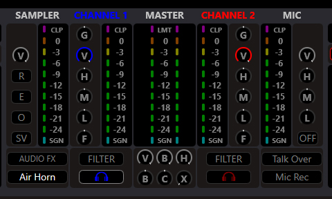

Δημιούργησα το κάτωθι Knob:
<define class="knb_JogVibrationProtection">
<slider orientation="round" action="setting 'jogVibrationProtection'" rightclick="setting 'jogVibrationProtection' 0%" tooltip="JOG VIBRATION PROTECTION\nRC: Reset to 0">
<fill width="25" height="25" radius="0" color="clr_Gray" backcolor="clr_Black_30"/>
</slider>
<textzone>
<text font="Segoe UI" fontsize="14" align="center" weight="bold" color="clr_Gray" text="V"/>
<tooltip>JOG VIBRATION PROTECTION\nRC: Reset</tooltip>
</textzone>
</define>
Το πρόβλημα είναι στο reset, όπου όταν ενεργοποιείται (δεξί click), το VDj χάνει κάθε επικοινωνία με τον controller και η οποία επανέρχεται μόνον με επανεκκίνηση το VDj. Bug ή λάθος σύνταξη εντολής?
Πέραν αυτού, είχα αναφέρει και στο παρελθόν το θέμα με fader το οποίο "περιέχει" την τιμή αυτού:
<define class="sld_Pitch" action="pitch" orientation="vertical" direction="down" frommiddle="true" rightclick="pitch 100%" tooltip="PITCH\nRC: Reset">
<size width="2" height="160"/>
<up color="clr_Black_30"/>
<selected color="clr_Gray"/>
<fader>
<size width="40" height="20"/>
<up color="clr_Black" border="clr_Gray" border_size="1" radius="6"/>
<over color="clr_Black" border="clr_Gray" border_size="1" radius="6"/>
<selected color="clr_Black" border="clr_Gray" border_size="1" radius="6"/>
<text font="Segoe UI" fontsize="14" dy="-1" align="center" scroll="no" color="`get_pitch_zero 'absolute' 0.001 ? color '#808080' : param_smaller -3 get_pitch ? color 'magenta' : param_bigger 3 get_pitch ? color 'magenta' : color '#c0c0c0'`" action="get_text '`get_pitch_value & param_add -100 & param_cast int_trunc`%'"/>
</fader>
<mouserect width="30" height="160"/>
</define>
Στην εν λόγω περίπτωση, η τιμή του fader παρουσιάζεται σε άλλο σημείο, όταν ανοίξουμε άλλο παράθυρο και κατόπιν επιλέξουμε ξανά το παράθυρο του VDj. Υπάρχει περίπτωση αυτό να "διορθωθεί"?
</slider>
<textzone>
</textzone>
</define>
<fader>
</fader>
</define>
Posted Thu 02 Jan 20 @ 5:29 pm

Master (Phantom) μία διευκρίνηση...
Στην κάτωθι εικόνα, η οποία αποδίδει το Mixer στο skin, είναι επιλεγμένα: Deck 1 As Left Deck & Deck 2 As Right Deck.
Στην κάτωθι εικόνα, η οποία αποδίδει πάλι το Mixer στο skin, είναι επιλεγμένα: Deck 3 As Left Deck & Deck 2 As Right Deck.
Το ερώτημα...
Εάν προσθέσω μία επιλογή (π.χ. σε menu), ώστε ο χρήστης να δηλώνει εάν ο controller του είναι 2κάναλος ή 4κάναλος, πως θα μπορούσα να την συνδυάσω με σχετική εντολή, ώστε:
Α. Εάν είναι 2κάναλος ή ο χρήστης επιθυμεί να λειτουργήσει το skin σε 2 channels mode, τότε η λειτουργία - απεικόνιση να γίνεται αυτόματα ως άνωθεν (αυτό το έχω ήδη υλοποιήσει).
Β. Εάν είναι 4κάναλος, τότε αυτόματα και στην θέση του panel "Sampler" και του panel "Mic" να εμφανίζεται αντίστοιχα το Channel 3 & Channel 4. Και φυσικά, επειδή τα συγκεκριμένα labels είναι ουσιαστικά buttons, μπορώ να προγραμματίσω να κάνουν toggle μεταξύ π.χ. Channel 3 & Sampler ή Channel 4 και Mic.
Έρχομαι, λοιπόν, στο menu και θέτω:
<item text="2 Channels Controller" action="set '@$Monitor_MkI_Controller' 0 " hascheck="true"/>
<item text="4 Channels Controller" action="set '@$Monitor_MkI_Controller' 1 " hascheck="true"/>
Από κει και πέρα, που πρέπει να επέμβω στον κώδικα, ώστε να επιτύχω αυτό που περιέγραψα άνωθεν?
Ευχαριστώ εκ των προτέρων...
Το ερώτημα...
Posted Wed 08 Apr 20 @ 6:58 am
Δεν μπορείς να ξέρεις πόσα κανάλια έχει ο controller του χρήστη. Εκτός αν τον βάλεις να στο πει στις ρυθμίσεις του skin ή με κάποιο μενού.
Μπορείς να ξέρεις όμως πόσα decks έχει ο χρήστης. param_bigger 2 get_decks Όταν επιστρέφει true τότε ο χρήστης έχει 3 ή 4 ή περισσότερα decks.
Το "κακό" εδώ είναι οτι πρέπει να επαναπρογραμματίσεις το skin σου. Κι αυτό γιατί ο αριθμός των decks καθορίζεται πρωτίστως απ' το skin, και δευτερευόντως από τον controller.
Η ρουτίνα καθορισμού είναι:
Αρχικά τα ελάχιστα decks ορίζονται από το skin. Απο εκεί και πέρα αν ένας controller ορίσει περισσότερα decks και τα decks αυτά χρησιμοποιηθούν, τότε ανοίγουν αυτόματα "on the fly" και επιπλέον decks που αλλάζουν το πλήθος των decks.
Τι σημαίνει αυτό:
Έστω ένα skin που χρησιμοποιεί 2 decks.
Αρχικά λοιπόν τα decks θα είναι 2.
Έστω οτι συνδέω πάνω στο πρόγραμμα ένα τετρακάναλο controller.
Τα decks πάλι θα είναι 2
Έστω οτι χρησιμοποιώντας τον controller φορτώσω το deck 3.
Τα decks θα γίνουν 3 καθώς άνοιξε "on the fly" το τρίτο deck.
Συμπέρασμα:
Προσωπικά θεωρώ σαν καλύτερη προσέγγιση την πρώτη.
Μέσα από ένα menu βάζεις τον χρήστη να δηλώσει αν έχει δικάναλο ή τετρακάναλο controller.
Και στη συνέχεια με βάση την μεταβλητή αυτή γράφεις τον κώδικα που θες.
Η άλλη (λογική) προσέγγιση είναι να κάνεις αυτό που κάνουν σχεδόν όλα τα skin. Έχουν 2decks και 4 decks (είτε swap είτε full) layouts. Όταν ο χρήστης επιλέγει 4 decks είναι λογικό να έχει και τετρακάναλο (ή έστω 2+2) controller.
Τι σημαίνει αυτό:
Συμπέρασμα:
Posted Wed 08 Apr 20 @ 9:43 am
Αν πας σ' αυτή την λύση δεν ξέρω την δομή των panels σου, αλλά θα πρέπει να φτιάξεις χονδρικά 2 panels
To 1 θα έχει visible="var_equal '@$Monitor_MkI_Controller' 0" και το άλλο αντίστοιχα visible="var_equal '@$Monitor_MkI_Controller' 0"
Στο πρώτο panel θα κάνεις cut/paste όλο τον κώδικα που έχεις για το sampler και το mic
Στο δεύτερο θα γράψεις τον κώδικα παρόμοιο με αυτόν που έχεις ήδη για τα volumes.
Μόνο που τώρα αντί να θες <element class="MyClass" deck="1" visibility="deck 1 leftdeck"/> θα γράφεις
<element class="MyClass" deck="1" visibility="deck 3 leftdeck"/>
Posted Wed 08 Apr 20 @ 9:49 am
