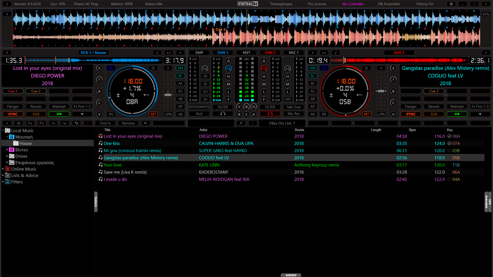

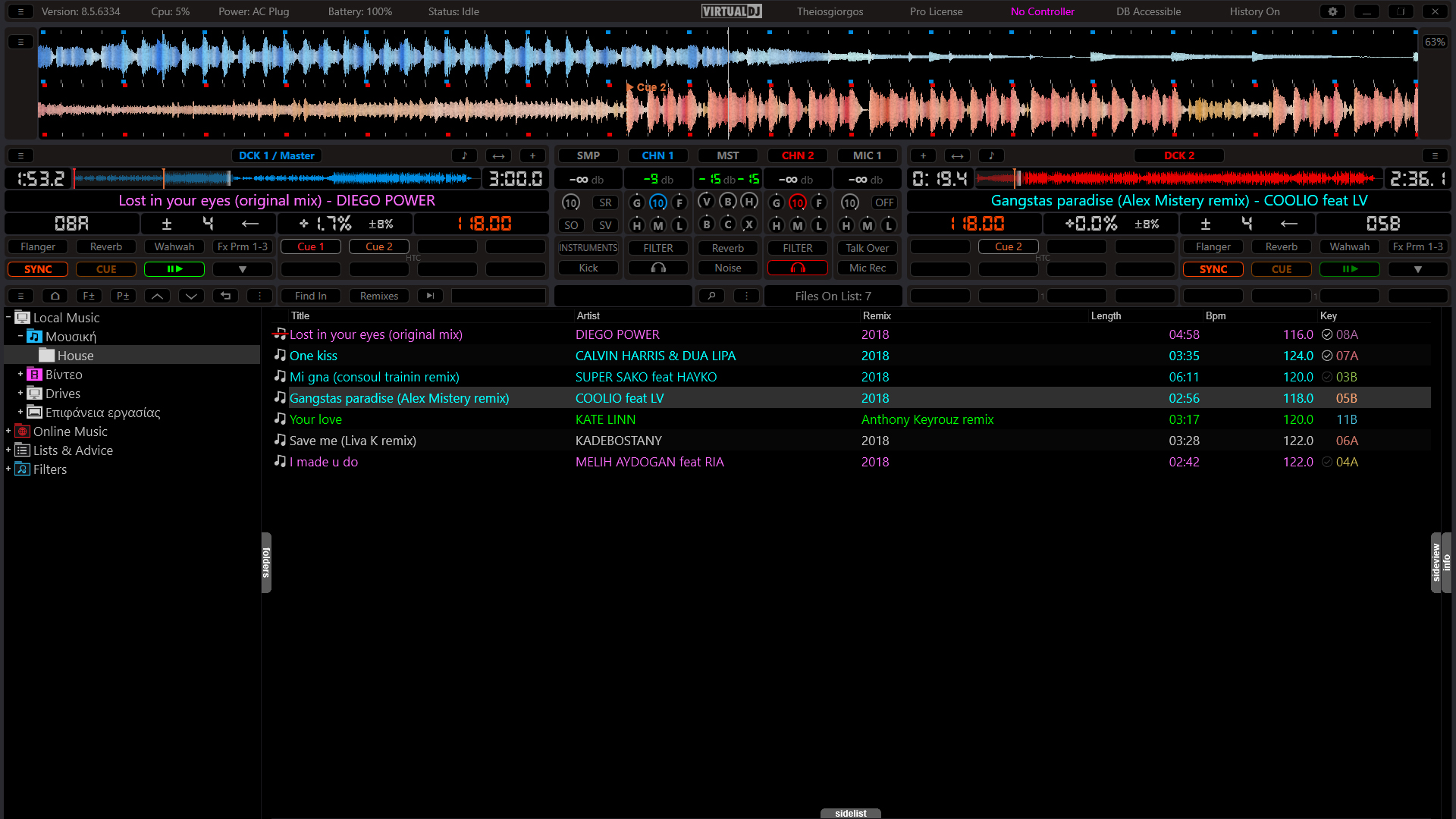

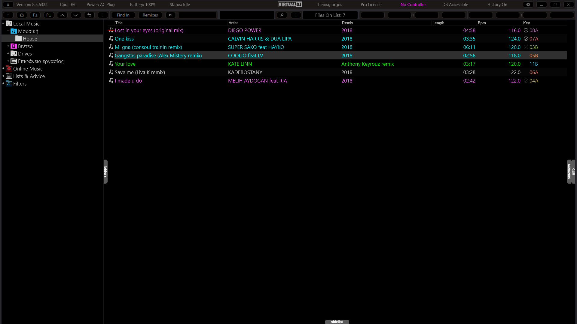

          Φαίνεται "περιποιημένο", αν και με χαλάει η LCD γραμματοσειρά - προσωπικά γούστα, sorry.
Για ανέβασε και καμια φωτο με φορτωμενα τραγούδια
Posted Thu 11 Mar 21 @ 3:19 pm
          Thanks Babis...
Extended Mode (basic)
Compact Mode (Basic)
Browser Zoom Mode
Browser Zoom Mode
       Posted Thu 11 Mar 21 @ 6:00 pm
