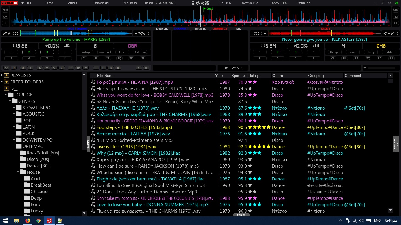

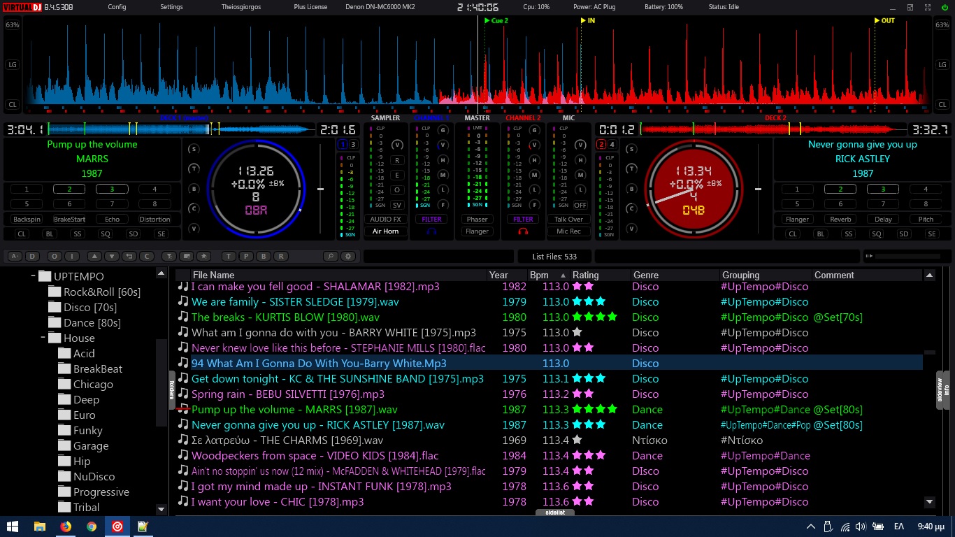

Και 2 Screenshots, για τον Δημήτρη και τον Πάνο, μιας και μονίμως έχουν παράπονο...
Compact Mode (με επιλογή μεγέθους Rhythemzone σε small και ημιτελές το κεντρικό mixer).
Extended Mode (με επιλογή μεγέθους Rhythemzone σε large).
Και φυσικά όλα τα γραφικά (πλην ελαχίστων icons) με κώδικα και όχι σε png αρχείο...

πωπωπω θειες μιλαμε για πολυ πληροφορια!! σαν τον phantom και συ! Πολύ καλη δουλεια ομολογουμενως!
vu meter led και ανα deck και στο κεντρικο panel? why?
Posted Wed 16 Oct 19 @ 10:44 am
