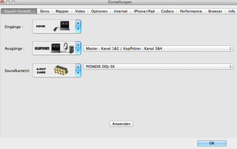

VirtualFelix wrote :
...Ich kann in meinen einstellungen keine Asio fiden... Hilfe.. :(
Hast du noch andere Einstellungen für die Sounkarte?
Monospeparated ist denke ich falsch.
Das würde zumindest die unterschiedliche Ausgabe auf dem linken und rechten Kopfhörer erklären.
Posted Sun 16 Mar 14 @ 8:01 am
dann schalt ich mich mal dazwischen :o)
bitte einstellen:
- none
- headphone
- 4-out card - Pioneer DDJ_SX (aus dem drop-down menu)
Braenzu
bitte einstellen:
- none
- headphone
Braenzu
Posted Sun 16 Mar 14 @ 8:06 am

Hallo Zusammen. :D :D ...ich habs hinbekommen!!! :D hab in den Soundeinstellungen auf \"Headphones\" gestellt und in \"Soundkarten\" auf \"4-Out-Card - Pioneer DDJ-SX\" gestellt. :D Mithören läuft optimal. ;) Vielen Dank für eure tolle Unterstützung!!!! (Y)
Posted Mon 17 Mar 14 @ 2:39 pm
Ende gut alles gut :)
Posted Mon 17 Mar 14 @ 2:40 pm
