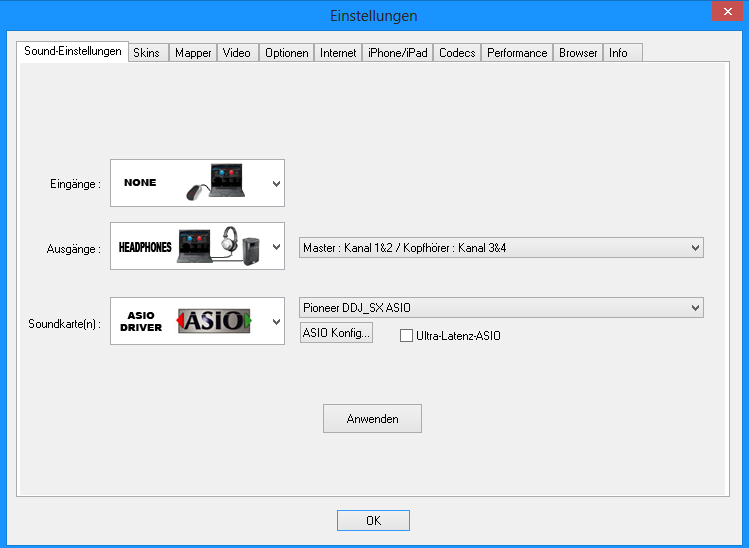

Er meint den drehknopf über der sampler lautstärke. Da gibt es einen mit der Beschriftung headphone mix cue/master .. Wenn du den Output so einatellst wie im Bild dann funzt das vor hören.

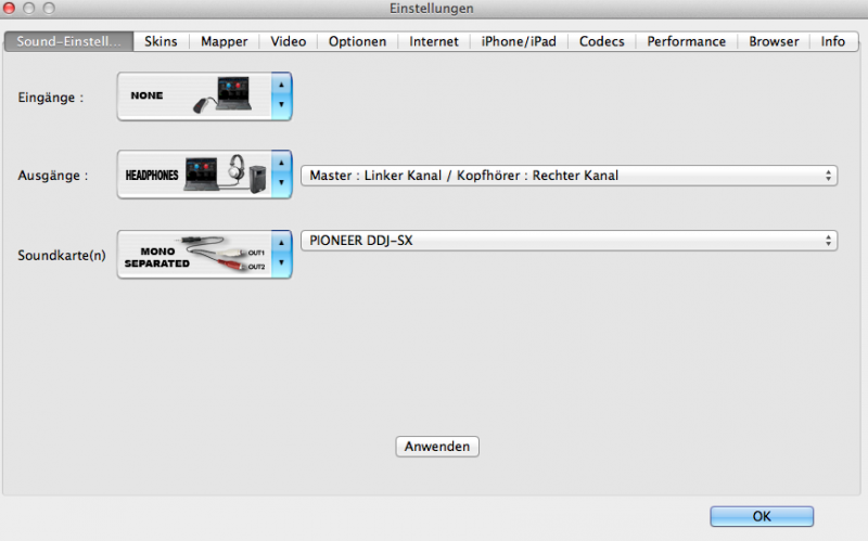

...Ich kann in meinen einstellungen keine Asio fiden... Hilfe.. :(
Posted Sat 15 Mar 14 @ 2:58 pm
....oh... Muss noch dazu sagen, ich arbeite mit Mac, ist das da etwas anders? Sorry.
Posted Sat 15 Mar 14 @ 3:00 pm
Dann stimmt was mit dem Treiber nicht...
Das es jetzt so ist mit rechts links ist klar.
Hast du die aktuelle Firmware + Treiber drauf?
____________________________________________________________________________
Leider habe ich am MAC keine erfahrung ... aber nenn Asiotreiber muss es da doch auch geben ... mach mal nenn Screeshot was es bei Soundkarte alles zur auswahl gibt.

Kannst du mal ein screenshot von deinen vdj soundsettings anhängen?
Posted Sat 15 Mar 14 @ 6:20 pm
