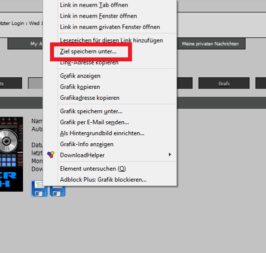

djandron wrote :
Ich habe versucht den Mapping unter http://de.virtualdj.com/addons/15383/Pioneer_DDJ-SX.html zu downloaden, aber wie vorher geschrieben ist es nur ein Inetrnetlink.
Ich habe mir auch die anderen für den SX angeguckt, aber da war leider genau das gleiche.

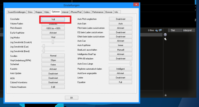

Mach mal Rechtklick "Ziel speichern unter" dein Browser scheint die XML zu öffnen und nich zu speichern.
Zu deinem Crossfader:
Wie ist er konfiguriert?
Was nicht funktioniert ist z.B. der Crossfader, das Lied spielt links genauso wie rechts. Wenn ich es unten umstelle auf PC geht es nach einiger Zeit wieder, was ich nicht verstehen kann.
Du musst auch darauf achten, dass du mit der .de Adresse angemeldet bist.
Sonst versuche mal diesen Link:
http://virtualdj.com/addons/15383/Pioneer_DDJ-SX.html
Für den Crossfader musst du auch am jeweiligen Kanal den kleinen Switchschalter auf A oder B stellen.
