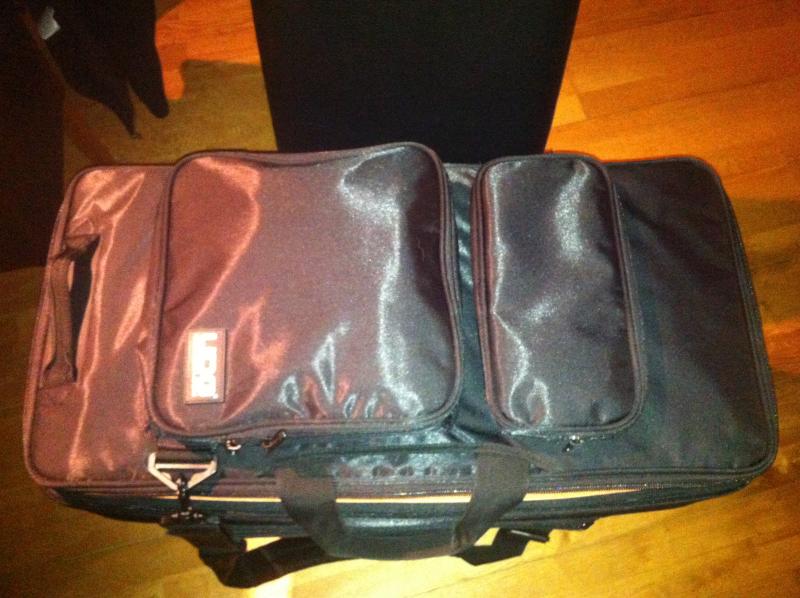

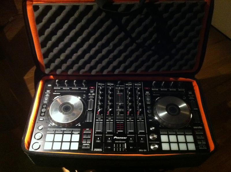

hat von euch jemand das Zomo FlightBag oder das Magma CTRL-Case DDJ-SX Bag?
oder sonst eine tasche für den sx und kann kurz was darüber sagen?

zum case, kannst eines nehmen das auch für den ddj s1 und ddj t1 passen, die geräte haben die selbe grösse
http://www.musicstore.com/de_DE/CHF/DJ/Controller-Cases/Magma-DJ-Controller-Workstation-DDJ-/art-DJE0004043-000
Braenzu
Braenzu
Posted Sun 30 Jun 13 @ 11:03 am
ist das die Magma XXL Tasche ?
Posted Sun 30 Jun 13 @ 11:49 am
UDG
die hat mehr platz in den taschen und zudem verfügt diese tasche über eine rechner tasche unterhalb des ddj sx
Braenzu
Braenzu
Posted Sun 30 Jun 13 @ 11:56 am
ah ok danke, hui kostet 200€ doch ein bisschen viel. das Zomo FlightBag sieht auch ganz gut aus, mal warten vill hat das ja jemand und kann was dazu sagen.
Posted Sun 30 Jun 13 @ 12:09 pm

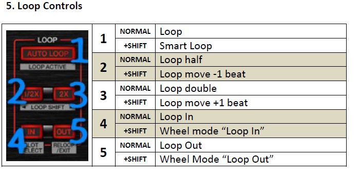

Wie kann ich am besten einen gesetzten Loop während eines spielenden Titels verschieben? War es von der Rmx her gewohnt das mit den Jogwheels zu machen, geht aber hier nicht.
Posted Sun 30 Jun 13 @ 12:14 pm
also bei den mapping von Phantom einfach shift taste + in oder out taste. dann müsstest du es mit den jog verschieben können
Posted Sun 30 Jun 13 @ 12:30 pm
Funktioniert mit Shift+1/2 bzw 2x Tasten, steht ja sogar oben, lesen müsste ich können :)
