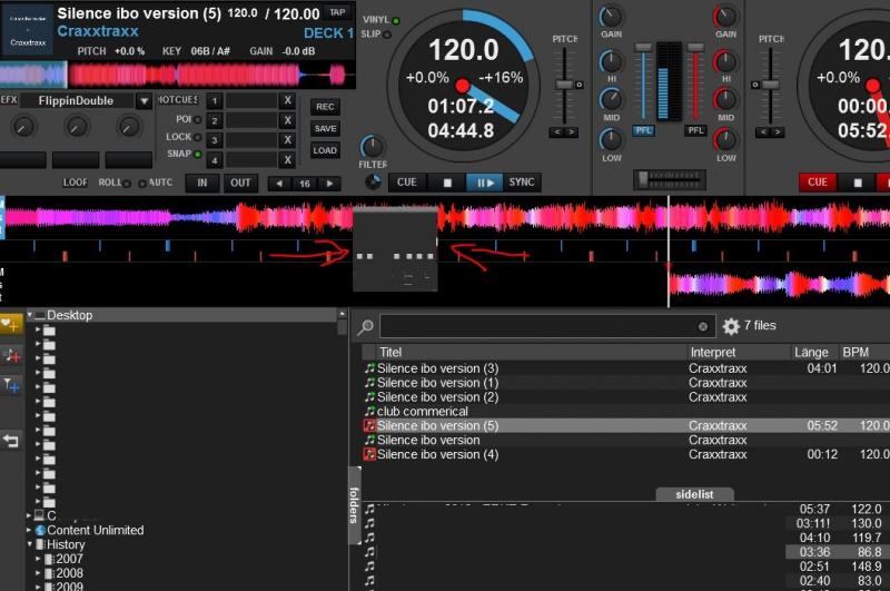

Leider nicht... problem ist immer noch da. Hatte aber nix mit dem Skin direkt zu tun sondern mit der Menue Ansicht ;-)
Da aber Denny z.Zt. sicher schwer beschäftigt it, lass ich den Bug einfach ruhen .....

Rob was für einen Bug meinst du? Ich stehe grade aufen Schlauch.

RobRoyPRO InfinitySenior staffMember since 2012
Das Setup Window

Hatte das gleiche Problem. Die Skins sind sooowas von geil - aber das "Einstellungs-Fenster" erschien und ging nicht mehr weg. Habe den Skin dann verkleinert und das "Einstellungsfenster" aus dem Skin raus geschoben. Den Skin wieder auf "Vollbild" und "Viola" (oder so) und es war Ruhe . . . Seit dem kam dieses "Einstellungsfenster" nie wieder. Ist ja von der Idee her nicht schlecht, aber leider nicht steuerbargewesen (oder ich bin zu blöd dazu).
Die Skins sind aber Spitze. Ich entdecke immer wieder neue Einstellungen. Danke DennYo!
