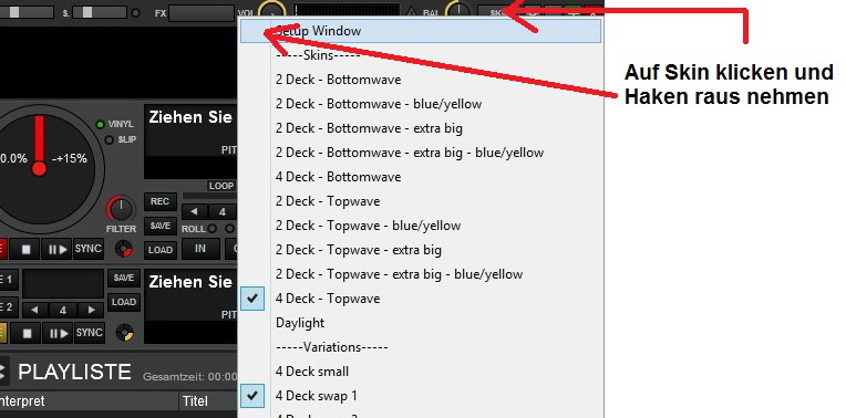

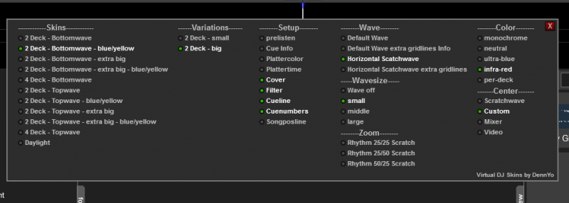

PachNPRO InfinityMember since 2009
Jo Denny,
ich weiß nicht ob das schon bekannt ist, ein Skinproblem ist, oder ein VDJ Bug, aber ich fang einfach mal hier an...
Hab dein neustes Update eben installiert und VDJ 2144 drauf.
Habe VDJ gestartet, deinen Skin eingestellt und wieder geschlossen.
VDJ wieder gestartet, weil ich eigentlich auf die 2151 Beta warte, VDJ minimiert, kurze Zeit später wieder maximiert und dann bekomme ich immer dieses Fenster angezeigt.
Mit dem roten X rechts oben kann man das Fenster auch nicht schließen, es geht nur weg, wenn man eine der Optionen auswählt.
Aber minimiert -> maximiert -> Fenster wieder da...
Ist das noch bei wem so?
VDJ Bug oder skinrelated?
Posted Tue 10 Feb 15 @ 10:39 am
Problem hatten auch schon andere User.
Ich hatte dann den Skin minimiert, das Fenster aus dem Skin rausgeschoben und den Skin wieder maximiert.
Dann folgendes:
Das Setup-Fenster ist ja ganz gut gemeint, öffnet sich aber sporadisch (oder ich bin zu doof zur richtigen Bedienung) aber etwas nervig beim Schließen ohne Eingabe.
Ich hatte dann nie wieder Probleme mit dem Setup-Fenster.
Bin immer noch vom Dennyo-Skin total begeistert.
Gruß
Dj-Professor
Edit: Ich habe das VDJ-Fenster mit dem grünen + (oben rechts) mimimiertund maximiert.
Posted Tue 10 Feb 15 @ 5:37 pm

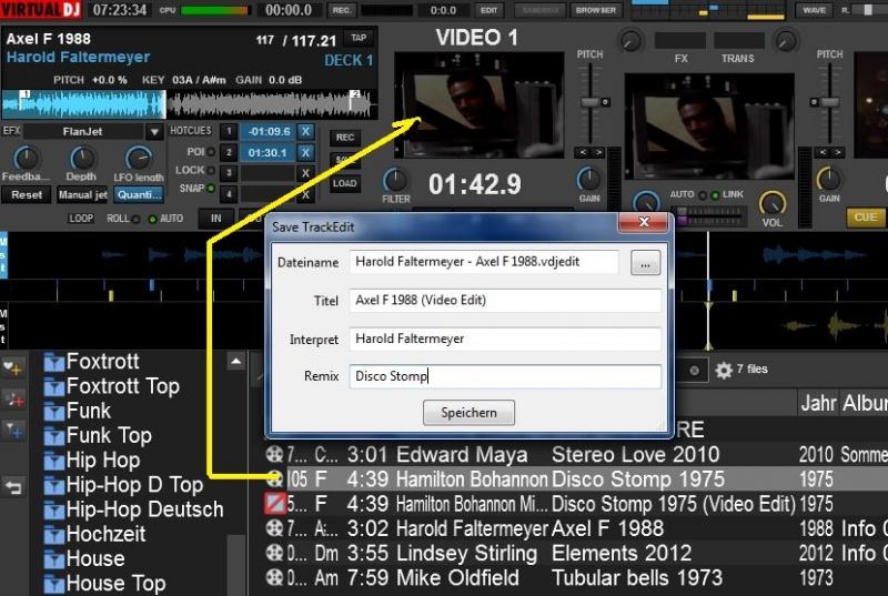

Durch ein Update ist es wieder möglich wie in der 7er Version ein Video mit einer anderen Tonspur zu verknüpfen.
Dazu wird das 2te Video in das Vorschaufenster gezogen, und dann öffnet sich ein Speicherfenster.
Datei speichern und Fertig. ;-)
Posted Mon 03 Aug 15 @ 12:43 am
Das ist nicht wie in der Ver 7, in der 7ner konnte man eine Mp3 Datei mit einem Video verknüpfen,
hier geht jedoch nur eine Verknüpfung eines Videos mit der Tonspur eines anderen Videos das ist
totaler Quatsch.
Posted Mon 03 Aug 15 @ 6:25 am
Das stimmt nicht Werner.
Ziehe mal einen Video Datei auf das Video Fenster, wenn eine Mp3 läuft.
Posted Mon 03 Aug 15 @ 7:18 am
