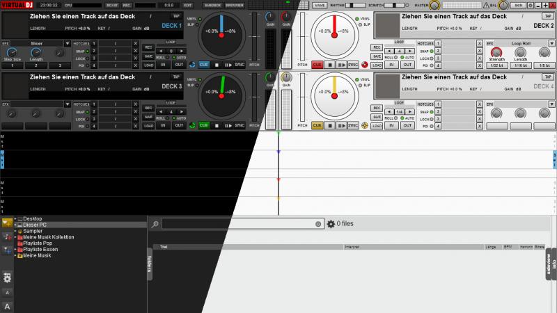

Ich habe das mit der Zeitanzeige im Live-Mac getestet.
Bei einem Retina mit hoher Auflösung ist das Flappen weg, aber bei einem Mac-Pro 2011 mit 1440 Auflösung ist das Flappen immer noch da, selbst wenn ich die Schrift kleiner mache. Kann man den Bereich der Zeitanzeige in dem Kreis noch irgendwo definieren?
Ich habe die XML jetzt so definiert das die Zeitanzeige Mittig ist.

Nee bist schon richtig da. Wo anders kanns du nichts definieren. versuch mit der Größe des Schriftfeldes zu spielen.
Posted Wed 25 Jun 14 @ 10:07 am
Jetzt aber, wo du von Größe des Schriftfeldes geschrieben hast. Das Flappen ist jetzt weg. <size width="71" auf <size width="74" setzten.

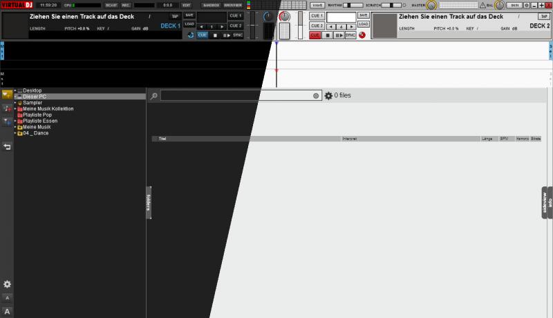

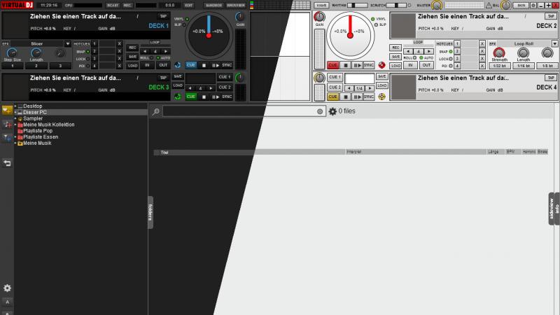

UPDATE 3.0
http://www.virtualdj.com/addons/16727/VirtualDJ_8__-_Controller_by_DennYo.html
-8 verschiedene Layouts (2Deck small/big - 4Deck small/big/swap - 4Deck vertical wave small/big/swap)
-Waveform kann nun ausgeblendet werden
-Daylight Skin für alle Layouts
-Cue Informationen können gewechselt werden
-Prelisten ist nun in dem jeweiligen Layout intigriert und nich mehr ein eigener Skin
-XML Datei neu strukturiert
-2 Deck Skins swapen nun auch mit Farbe (1/3 2/4) bei Controller Umschaltung automatisch oder mit klick auf DECK 1, DECK 2... im Infofeld
Viel Spaß
Grüßle DennYo
2 DECK small
![](/image/63927/140157/1.jpg)

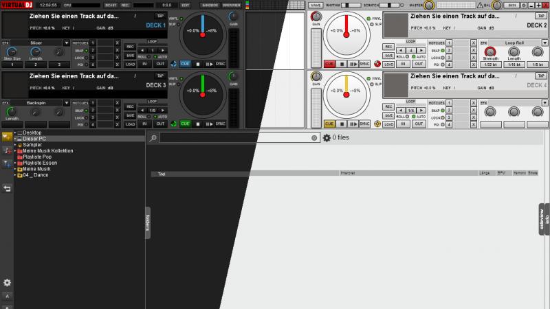

2 DECK big
![](/image/33993/140158/2.jpg)

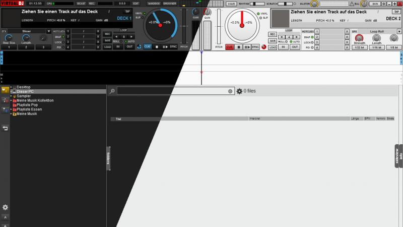

4 DECK small
![](/image/5152/140159/3.jpg)

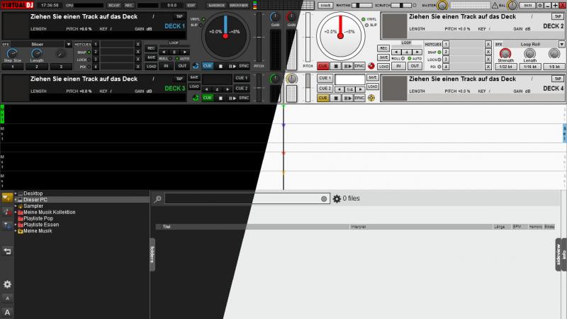

4 DECK big
![](/image/73565/140160/4.jpg)

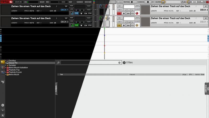

4 DECK swap
![](/image/29709/140161/5.jpg)

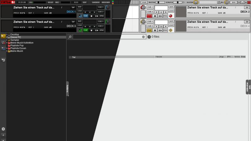

4 DECK small vertical wave
![](/image/37015/140162/6.jpg)
4 DECK big vertical wave
![](/image/88878/140163/7.jpg)
4 DECK swap vertical wave
Viel Spaß
Grüßle DennYo
2 DECK small
2 DECK big
4 DECK small
4 DECK big
4 DECK swap
![](/image/30296/140164/8.jpg)
Posted Wed 25 Jun 14 @ 2:55 pm
