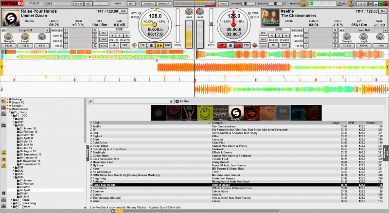

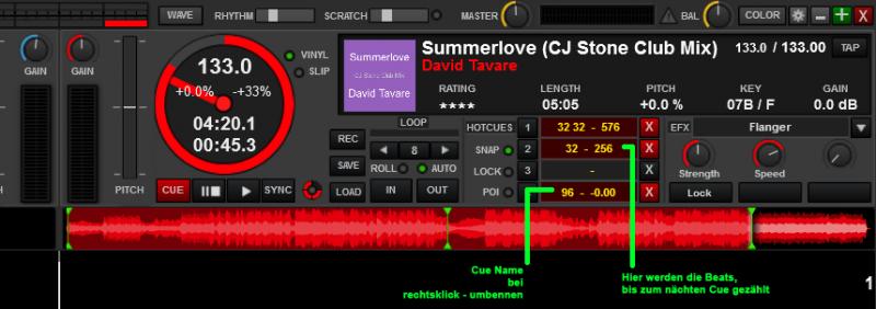

Ich habe mich gestern noch mal rangesetzt und habe mich mit meinen kleinen Wunsch beschäftigt und es endlich geschafft :-)
Hier mein Screenshot:
Und ja, ich arbeite gerne mit den Cues und Beats, deshalb habe ich es mir auch erlaubt, es etwas farblich hervorzuheben ;-)
Hier der Code-Schnipsel für die linke Seite, falls sich jemand dafür interessiert:
<button pannel="default_browser" action="deck left hot_cue 1" rightclick="deck left cue_name 1">
<pos x="241" y="98"/>
<size width="81" height="17"/>
<off x="+0" y="+0"/>
<on x="+0" y="+768"/>
<over x="+0" y="+1181"/>
<text dx="1" dy="0" size="12" color="#fff200" align="center" weight="bold" format="%Bfromcue1 - %Pnamecue1" scroll="no"/>
</button>
<button pannel="default_browser" action="deck left hot_cue 2" rightclick="deck left cue_name 2">
<pos x="241" y="116"/>
<text dx="1" dy="0" size="12" color="#fff200" align="center" weight="bold" format="%Bfromcue2 - %Pnamecue2" scroll="no"/>
</button>
<button pannel="default_browser" action="deck left hot_cue 3" rightclick="deck left cue_name 3">
<pos x="241" y="134"/>
<text dx="1" dy="0" size="12" color="#fff200" align="center" weight="bold" format="%Bfromcue3 - %Pnamecue3" scroll="no"/>
</button>
<button pannel="default_browser" action="deck left hot_cue 4" rightclick="deck left cue_name 4">
<pos x="241" y="152"/>
<text dx="1" dy="0" size="12" color="#fff200" align="center" weight="bold" format="%Bfromcue4 - %Pnamecue4" scroll="no"/>
</button>
Meine Änderungen habe ich in FETT dargestellt.
Grüße Nick
Posted Sat 21 Jun 14 @ 3:13 am
[IMAGE1]
Grüße Nick
Sowas änliches werde ich auch einbauen ;)
