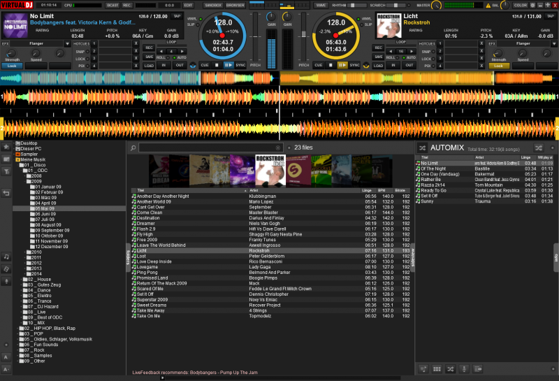

http://www.virtualdj.com/addons/16727/VirtualDJ_8__-_Controller_by_DennYo.html
UPDATE 2.0
- Deckfarbe ändern (blau/rot - gelb/rot blau/gelb)
- Zeitanzeige im Platter kann auf nur Restzeit umgeschalten werden
- Die Waves können nun in 3 verschiedenen größen dargestellt werden
- Die Sandboxwave ist nur sichtbar wenn Sandbox angeschalten ist (Button oben in der Leiste)
- Es kann ein Vorhörplayer wie in V7 zugeschalten werden
- Die Scratchwave in der Mitte kann gegen einen Pitchfader getauscht werden
Ich hoffe ich habe nichts vergessen :D
-um den zoom mit Mausrad kümmer ich mich noch (müdigkeit macht sich breit)
Grüßle der DennYo

![](/image/34338/137018/skinpreview4.png)
Posted Sun 25 May 14 @ 6:06 pm
danke du bist mein held!.
Super genau das was V8 gefehlt hat.
bin mir sicher das wird einer der meist genutzten Skins in V8
Posted Mon 26 May 14 @ 2:52 am
Denny ich hab mir den Skin mal angesehen. Sehr gut Arbeit, Respekt.
Eine Frage zu der Waveform ( nicht RyhtmWave). Ich persönlich finde es leicht irritierend,
dass die beiden Waves (Ende Deck1 und Anfang Deck2) fast direkt zusammen liegen.
Wäre es möglich dort ein kleines Element zu platzieren, in der Optik und Breite, wie der Trennbalken
der darüber liegenden Gainanzeige....?
Posted Mon 26 May 14 @ 3:09 am
